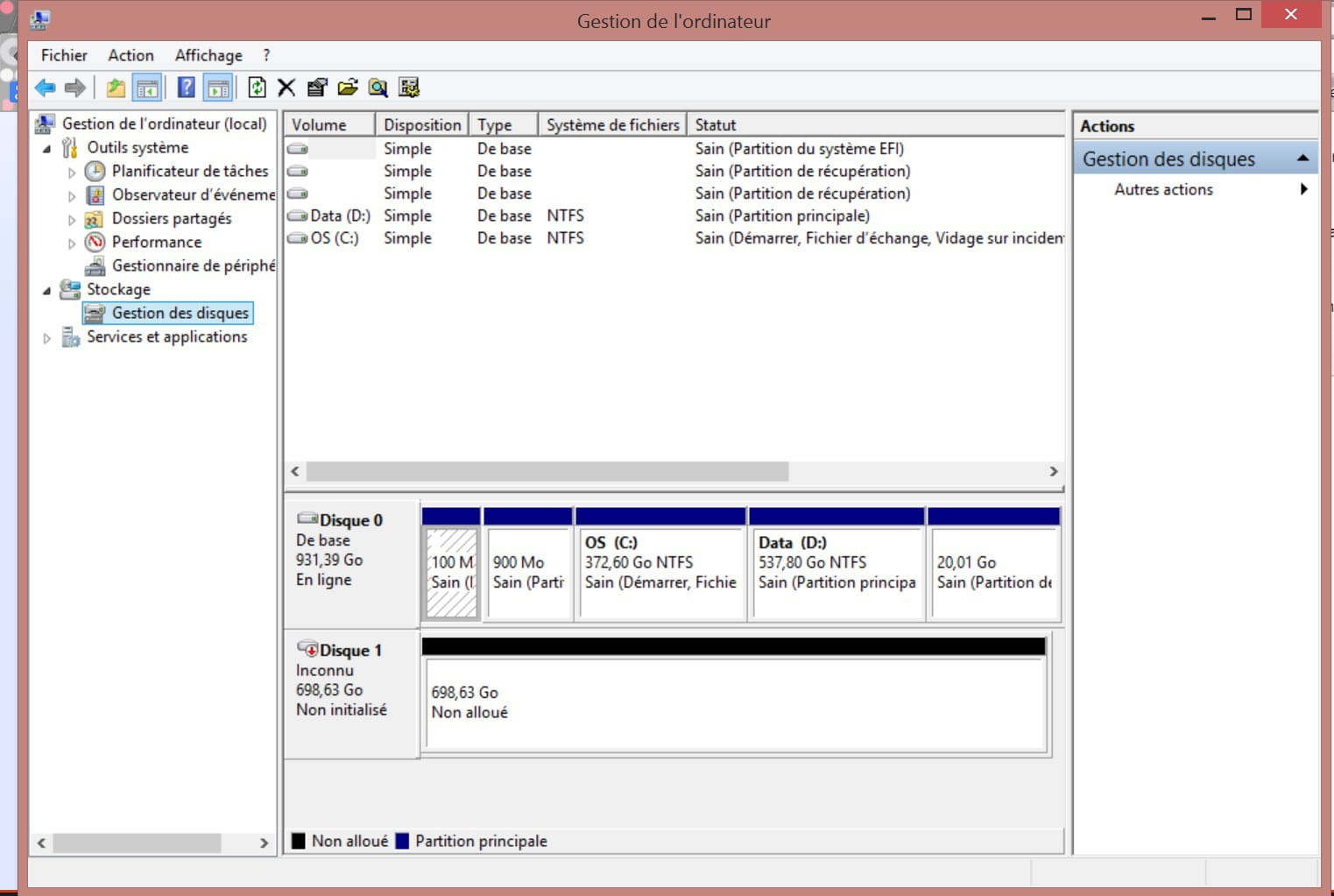

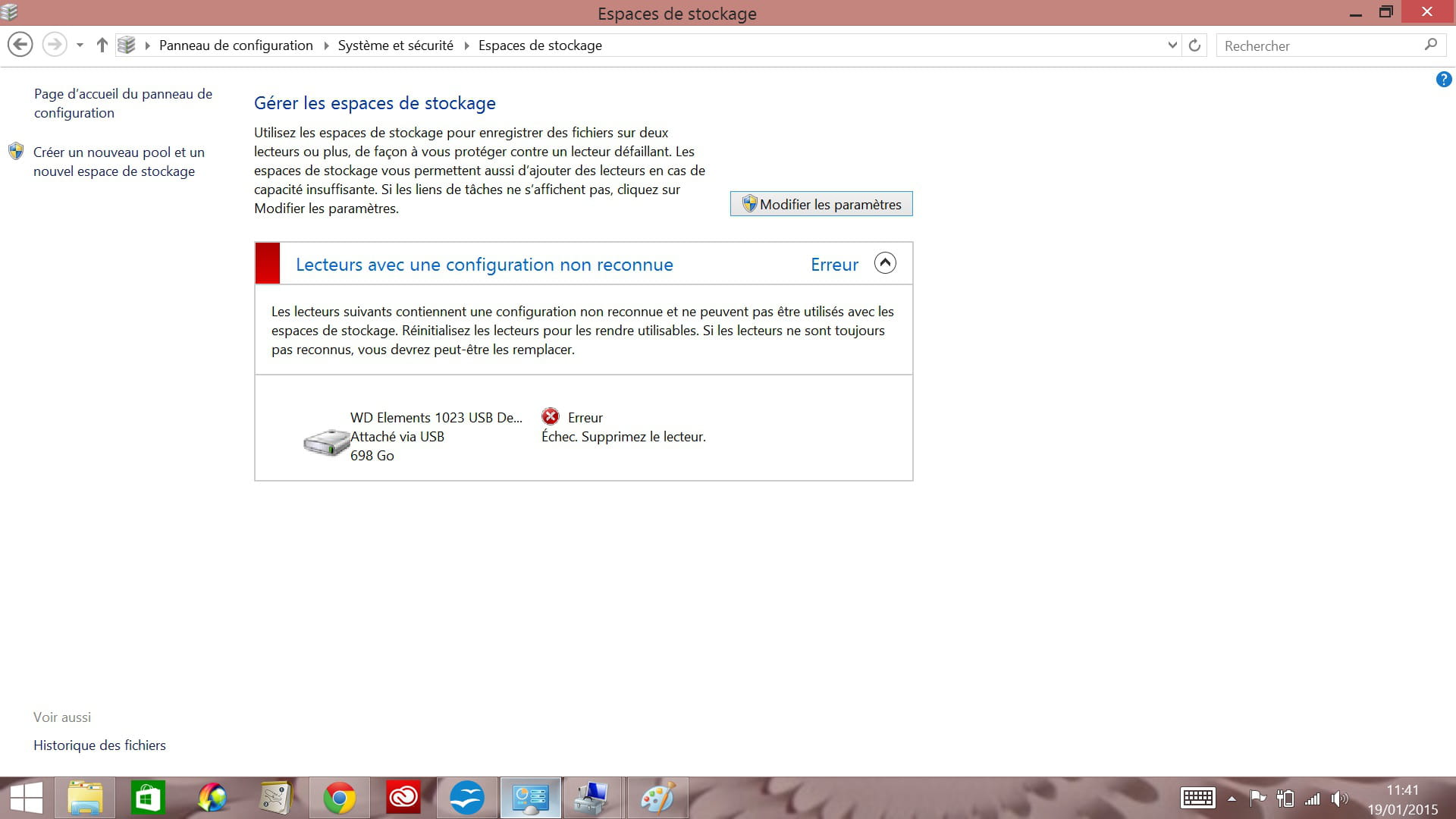

Mon disque dur wd ne s'ouvre plus quand je le connecte a mon pc, et ce sur tout les pc que j'ai essayé (avec plusieurs version de windows: xp, vista et 8), a chaque fois il apparaît dans la gestion des disques, et je peux le déconnecter avec le petit logo vert en bas à droite, mais je ne peux pas l'ouvrir pour accéder à mes données! Voici ce qui s'affiche quand j'ai cherché plus loin pour essayer de l'ouvrir :

    Le DD apparaît comme « non initialisé », ceci demandant une initialisation pour que Windows puisse l'identifier et communiquer avec lui. Il est vrai que suite à l'initialisation le DD sera aussi vide d'infos. Pour tenter une récupération des contenus que tu gardes dessus tu pourrais mettre en oeuvre soit l'expertise des professionnels de récupération de données soit des procédés alternatifs.

    Sur ma deuxième image, dans la gestion des disques j'ai fais le clic droit sur non initialisé et que j'ai voulu le partitionné, un message d'erreur s'est affiché!
