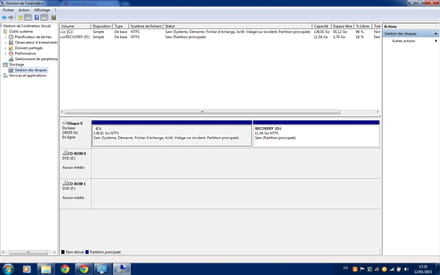

    2. @Jeanne.G44pourrais tu nous faire une capture d écran
      en prenant ce chemin
      panneaux de configuration /outils d administration
      gestion de l ordinateur /gestion des disques
      tu mais en grand et tu fais la capture
      et tu rajoute l image dans ta réponse

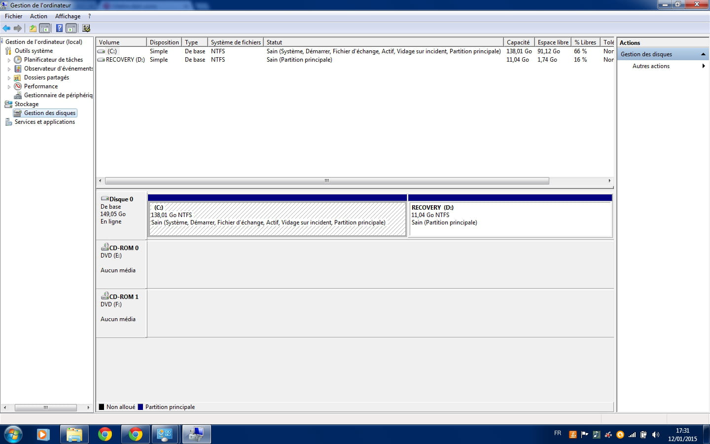

  4. Voilà la capture d'écran
    1. bizarre cette histoire
      pourtant ta partition de restauration et la""" (recorvery)
      ont suppose que ta pas fais les DVD de restauration

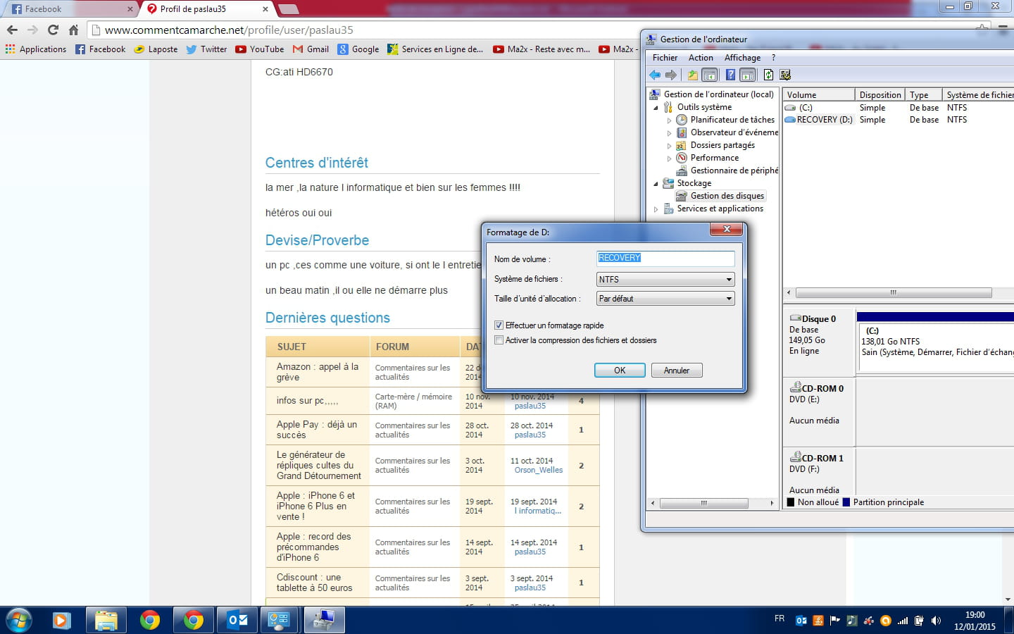

  5. quand je fais clique droit sur Recovery ; Formater..
    ca me met ça

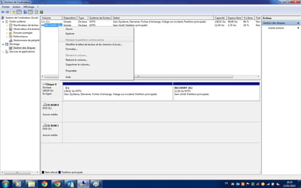

    1. ho pas ça
      tu na pas active!
      faut que tu clique sur ,marquer cette partition comme active
      attention au prochain redémarrage tu pourra plus aller sur cette session
      ça démarrera dessus
      si a des sauvegardes a faire, les faire avant

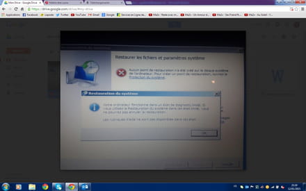

    1. J'ai redémarré et ça a du annuler
      1. ça na pas redémarré sur la partition recovry
    2. Voila ...
      1. oui mai ça c est la restauration système ça na rien a voir
