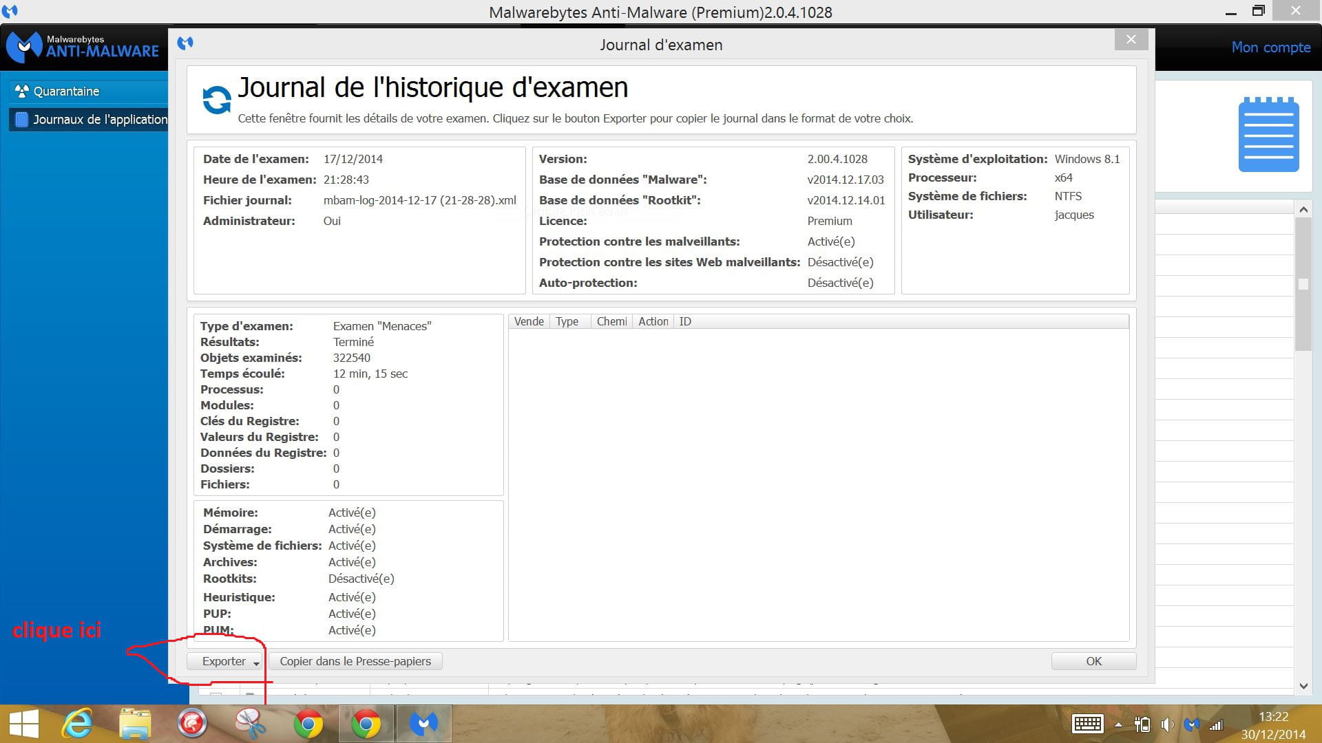

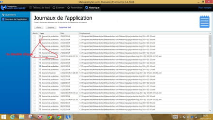

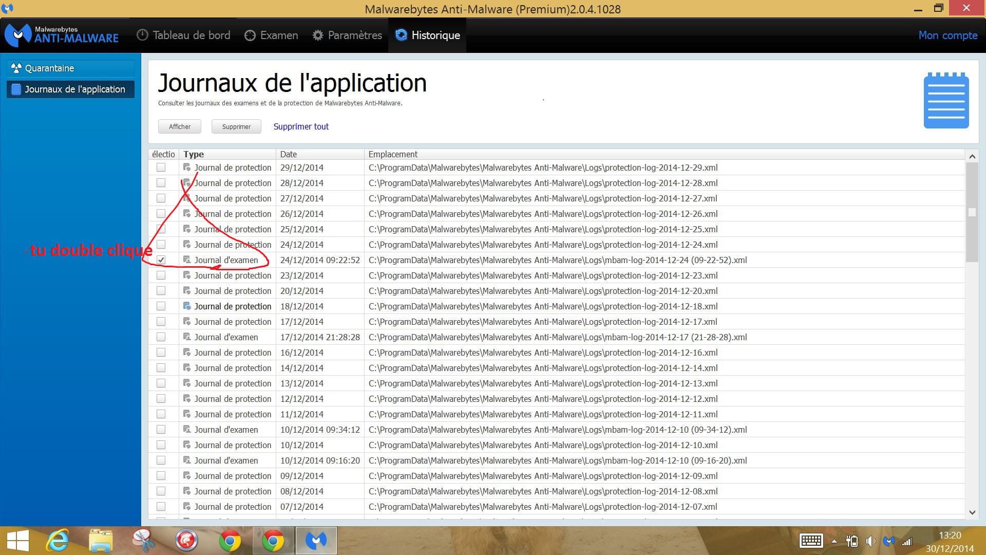

                  Le rapport n'est pas lisible.
                  ▶ Le rapport est disponible dans Historique -> Journaux de l'application. (Choisis bien le dernier en date)
                  Tu sélectionnes le fichier et tu demandes l'affichage
                  En bas à gauche un bouton exporter ; tu cliques dessus et tu choisis "fichier texte" et tu choisis ensuite où l'enregistrer pour ensuite pouvoir le poster dans ta prochaine réponse.
                  Pour AdwCleaner il se trouve à la racine du disque dur C:\AdwCleaner\AdwCleaner[x].txt

                      salut pour adwcleaner Le rapport est également sauvegardé sous C:\AdwCleaner[S??].txt
                      pour le rapport de malwarebytes tu vas sur historique, puis journaux de l'application, puis tu doubles clique sur journal d'examen il y a la date et l'heure
                      une fois ouvert tu cliques en bas sur exporter tu choisis bien fichier texte (.txt) tu lui donne un nom et tu le mets de façon à le retrouver et après tu nous le poste !!
