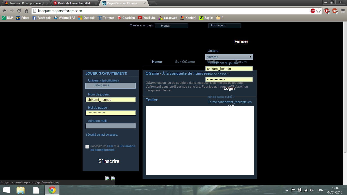

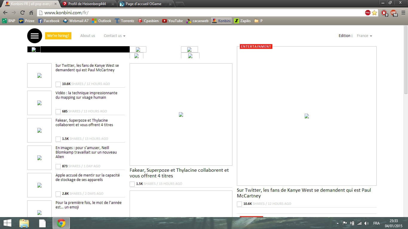

  11. Heisenberg444 Messages postés 2 Statut Membre
    Quelques exemple photos :

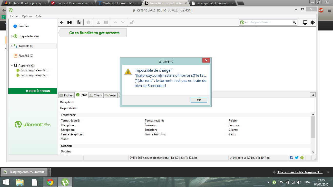

  13. Heisenberg444 Messages postés 2 Statut Membre
    Et les vidéos à peine lancées passent instantanément à la fin comme si je les avaient lues.
    et si je lance un torrent ou exe téléchargé depuis aujourd'hui ça ne marche pas :
