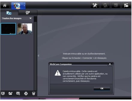

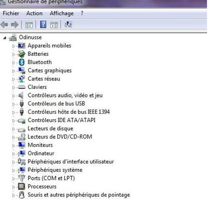

je possède un Sony VAIO VGN-NW21MF dans lequel est intégrée une caméra Arcsoft pour dialoguer et se voir sur le net (Skype). Or ne pouvant me servir de ladite caméra, je suis allé dans le gestionnaire de périphériques et là je me suis aperçu que la ligne concernant les périphériques d'image n'est plus présente. Donc la caméra est inopérante. Si je pouvais avoir des tuyaux merci d"avance et bonne année. Je joins deux images pour mieux expliquer :

regardes sur le site si tu trouves les drivers pour ta Cam > https://www.sony.fr/electronics/support/laptop-pc-vgn-series/vgn-nw21mf#downloads#os1
Contributeuron va essayer... Bonne année
Regardes là > https://www.sony.com/electronics/support
Sinon, Il faut que tu regardes dans le gestionnaire de périph. en affichant tous les périph cachés. Clic sur Affichage/Afficher les périph cachés. Si tu vois un périph avec un point ! clic droit dessus Propriété/Détail, puis déroule pour afficher le N° d'identification matériel. Poste le pour ici çà servira à trouver le pilote.
