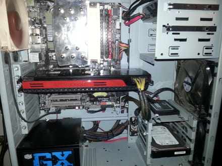

Voila comme le titre le dit si bien ma carte graphique est en fin de vie (a mon avis ^^) donc je voudrais bien vos conseils pour trouver une carte graphique (gamer je précise)
Ma config actuelle est la suivante... (si vous voyez d'autres GROS point a améliorer au plus vite fait moi signe aussi ca me fera une idée pour la suite je vous remercie d'avance)
Processeur : intel core i5 CPU 750 @ 2.67GHz (4CPUs), ~2.5GHz
RAM: 8Go
Carte graphique: Radeon hd 5970 Black edition 4GB
SSD: ocz vertex 2 (124 gb)
HDD: 1TB
Boitier: Lancool K1
Alimentation: CoolMaster GX 750W
et voice une photo du boitier (je viens de l'ouvrir donc il y a un peu de poussière je nettoie ça de suite :D )
Je recherche donc une autre carte graphique dans les environ de 250 - 300€
Bah je vous dit merci encore une fois d'avance et j'attend vos réponses

    Tu peut mettre une GTX 760 ou GTX 770 avec ton processeur i5 4 core.

    "Processeur : intel core i5 CPU 750 @ 2.67GHz (4CPUs), ~2.5GHz" <= avec un i5 1ère génération qui ne tourne visiblement même pas à sa fréquence nominale, va pas falloir taper trop haut en carte-graphique... A mon avis une GTX 760 c'est le max conseillé, au dessus t'es CPU limited ^^
    (Un i5-750 ça doit prendre jusqu'à 4.2GHz donc je ne vois vraiment pas pourquoi il serait à 2.5GHz au lieu de 2.67 d'origine.)

      Ben t'as pas besoin de changer de processeur tout de suite, faut déjà faire tourner celui-la comme il faut, à ses 2.67GHz d'origine voir plus si nécessaire, mais je suppose que tu n'as pas la moindre notion d'overclocking...
      La carte-mère c'est quelle marque et quel modèle?

      Ben dans le BIOS t'as du te tromper quelque part vu que la fréquence est descendue et pas augmenté...
      Dis toi bien qu'un changement de processeur entraine le remplacement de la carte-mère aussi, c'est inutile de changer ton i5 pour un autre processeur sur socket 1156.

    Pour ne pas etre cpu limited je te conseille vivemment de faire un overcloking
    au moins a 3.7Ghz
    Je vois que tu as un ventirad xigmatek
    Peux tu nous donner la fréquence max de ta ram ?
    pour cela il faut télécharger cpuz une fois installer va voir dans l'onglet spd

      Alors c'est une bonne chose ta config semble être faite pour un bon overcloking.
      Pour commencer tu va dans le bios dans l'onglet AI Tweaker (c'est le 2nd il me semble) :
      AI oc tuner : manual
      oc from cpu level up : auto
      cpu ratio : 20
      intel speedstep : enabled
      dram frequency : 2000
      cpu voltage : manual
      fixed voltage : on va essayer 1.35
      dram voltage : manual
      fixed voltage : ici il faut rentrer le voltage que cpuz ta indiqué dans l'onglet spd en bas de la colonne xmp2000
      load line calibration : enabled
      cpu spread spectrum : disable
      pcie spread spectrum : disable
      Ensuite tu sauvegardes et tu quittes le bios pour un redémarrage
      Il te faudra alors tester tout ça avec cpuz pour vérifier que tout les paramètres ont été pris en compte, hwmonitor https://www.commentcamarche.net/telecharger/utilitaires/11907-hwmonitor/ a laissé tourner tout le temps du test pour vérifier les température , il faudra me donner les valeur max de chaque coeur, une capture d'écran c'est le top. Et enfin prime95 https://www.commentcamarche.net/telecharger/vie-quotidienne/18357-prime95/
      pour effectuer le test de stabilité a faire tourner genre 3heure
      A l'ouverture de prime95 cliquer sur Just Stress Testing puis sur ok.
      Si aucun core ne fait d'erreur pendant les 3 heures, c'est que le pc est stable. Si tu vois une erreur tu stoppes prime 95 inutile de continuer. Pareil si tu vois que le processeur excède 60°C dans hwmonitor.
      Tu nous tiens au courant avec des screens de cpuz tout les onglet et hwmonitor c'est plus simple .
