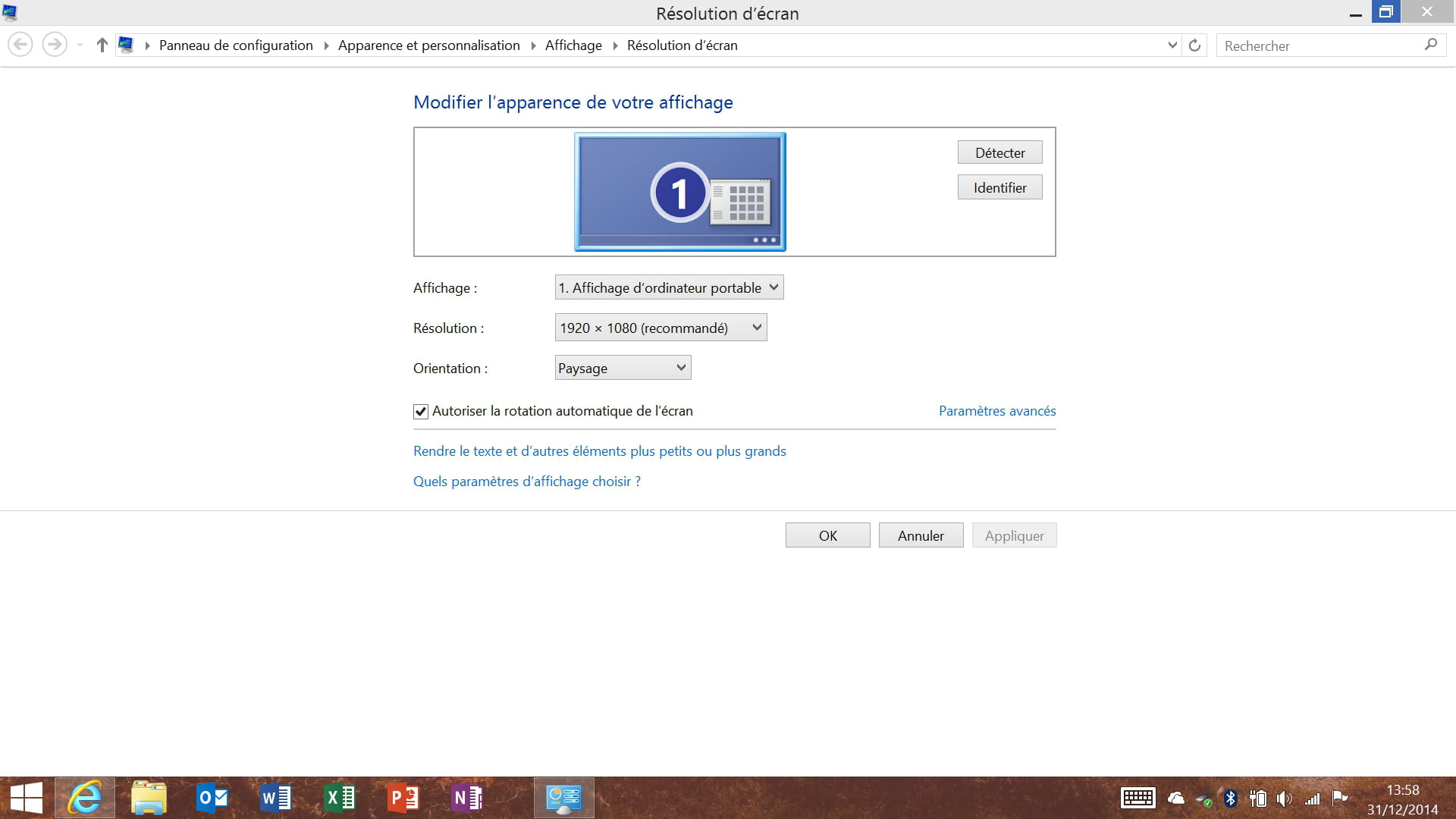

    + Voici mon panneau de résolution.
    http://tinypic.com/images/goodbye.jpg

      + Dans votre panneau de résolution cliquer sur ecran par défaut sur ... et la chercher des ntrucs genre moniteur seulement
