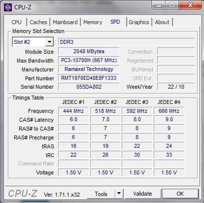

Je souhaiterais rajouter de la RAM à mon HP G62 mais je ne suis pas certaine du modèle de barrette à acheter.

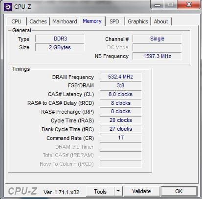

J'ai téléchargé le logiciel CPU-Z dont je vous mets les captures d'écran:
Pouvez-vous me dire quel modèle je dois acheter svp? S'il manque des infos faites-moi signe :)

    Il te faut des barrettes RAM DDR3 PC10600 1333Mhz.

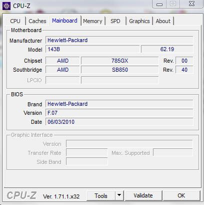

    Peux-tu poster une capture d'écran de l'onglet "Mainboard" STP ?

    Voilà l'onglet Mainboard:
    Du coup est-ce qu'il vaut mieux changer ma 2GO pour une 4GO ou rajouter une 2GO? (je crois que 4GO suffiront pour mon utilisation et je ne sais pas si je peux mettre davantage d'ailleurs...)

    La carte mère de ton PC supporte jusqu'à 4Go de RAM maximum. Vu que tu as déjà une barrette de 2Go installée, il te faut 1 autre barrette de 2Go (SoDimm PC3-10600 1333Mhz).
    Celle-ci par exemple :
    http://www.rueducommerce.fr/Composants/Memoire-PC/Memoire-portable-SoDimm/CORSAIR/3002781-Memoire-ddr3-corsair-sodimm-pc3-10666-2go-1333-mhz-cas-9.htm#moid:MO-ABE0EM22450324
