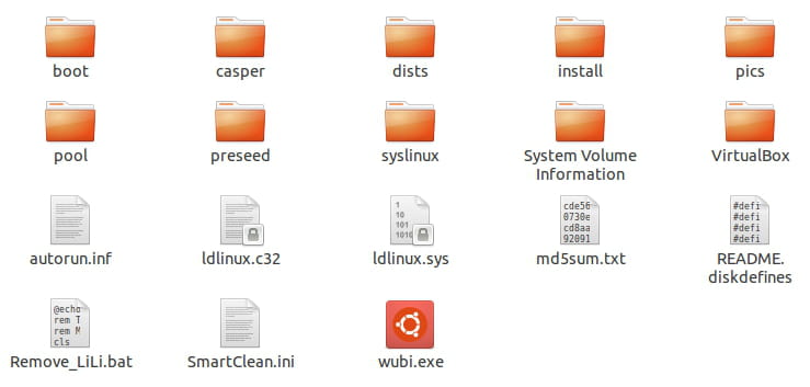

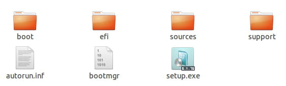

Si après le contenu de mes clef USB :
Pour la clef Boot Windows 7 :
Et pour le clef Ubuntu 14.10:
