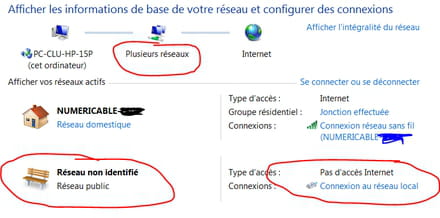

Bonjour à tous,
Tout d'abord je suis nouveau sur le site et viens chercher de l'aide. Je m'y connais un peu en informatique mais je ne suis pas un spécialiste et surtout pas des réseaux.
Je ne parviens pas à me connecter à ma box avec le câble alors que cela fonctionne avec le WIFI. peut-on m'aider ?
Lorsque je connecte mon câble : il me met sur un réseau publique sans connexion internet.
Lorsque je connecte en même temps le câble et le WIFI il considère des réseaux séparés ...
Ci-dessous une image de mon "Centre de réseau et partage avec les 2 connexions :
Cela me fait penser à un problème de carte réseau (paramétrage,...)

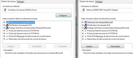

    1. BuenEstBeau Messages postés 18 Statut Membre 1
      Je suis allé un peu plus loin que l'image ci-dessous en rentrant dans les propriétés de chacun des protocoles et c'est identique : adresses IP automatiques, ....
  2. BuenEstBeau Messages postés 18 Statut Membre 1
    Salut eltotomaske, tu me parles de ça ?
  3. eltotomaske
    va dans les propriétés " protocole tcp/ipv4"
    plusieurs cas possible
    -ta carte wifi est en ip dynamique (dhcp)
    ta carte ethernet doit donc etre configurer de la même façon
    -ta carte wifi est en ip statique
    il faudra prendre exemple sur la config
    prends deux captures d'écran des propriétés ca sera plus simple
  4. BuenEstBeau Messages postés 18 Statut Membre 1
    J'ai tout vérifié et c'est 100% identique pour le 4 et le 6 :
    J'ai aussi été dans les propriétés avancé et c'est idem pour tout !

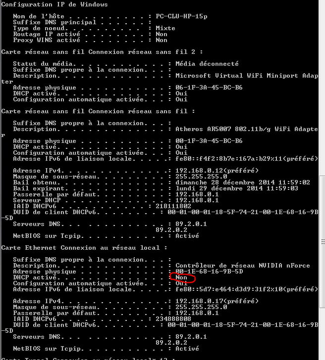

    1. eltotomaske
      lance l'invite de commande et tape ipconfig /all
      prends une capture d'écran de tes deux cartes
      on sera fixé sur l'état du paramétrage de ta carte

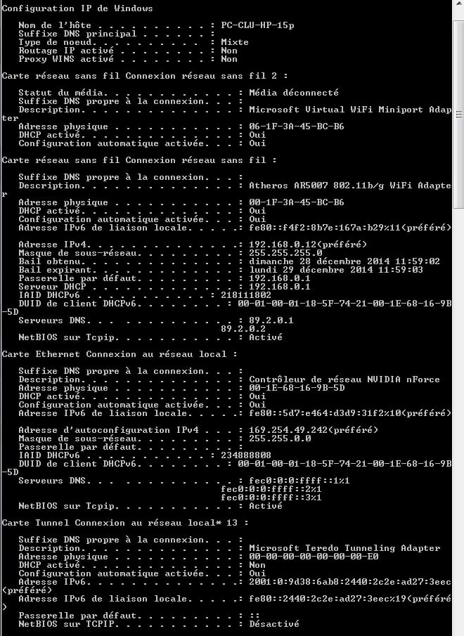

  6. BuenEstBeau Messages postés 18 Statut Membre 1
    Il y en a tellement que j'ai fait 2 captures :
    Dans l'invite de commande, tout est à la suite mais cela ne rentre pas sur 1 seule page.
    C'est normal, qu'il y ait plusieurs cartes tunnel ?
  7. eltotomaske
    les cartes tunnels sont liés à l'ipv6, elles n'ont rien a voir avec ton problème je te rassure.
    en revanche on constate que sur ta carte sans fil il y a bien une adresse ip et pas sur la carte ethernet
    donc retourne sur les paramètres tcp/ipv4 de ta carte ethernet
    mets en statique :
    ip 192.168.0.10 par exemple
    masque 255.255.255.0
    passerelle 192.168.0.1
    DNS 89.2.0.1
    89.2.0.2
    et tout devrait bien fonctionner
    ta carte ne parvient pas à obtenir une adresse via un serveur dhcp
  8. BuenEstBeau Messages postés 18 Statut Membre 1
    FAIT et toujours le pb.
    J'ai utilisé l'adresse IP 17 car elle n'était pas utilisée sur mon mappage de la box.
    Ci dessous l'image de l'invite de cde:
    Comment je fais pour activer le DHCP ?

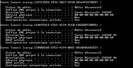

      J'avais déjà fait la mannip dans la base de registre (vu sur une autre discussion du forum) mais j'avais mal réactivé le périphérique (je ne savais pas qu'il y avait des périphériques cachés).
      Mais la connexion ne fonctionne toujours pas ... problème toujours à l'identique.
      par contre en affichant les périphériques cachés, je m'aperçois que j'ai :
      - Carte Microsoft ISATAP
      - Carte Microsoft ISATAP #4
      --> c'est normal de l'avoir 2 fois ?
  12. udodirck Messages postés 6773 Statut Contributeur 1 170
    pas grave,tu n'as plus de points jaunes? ensuite appuies touches windows+R tapes netsh winsock reset catalog clic ok,redémarres le pc! vois ce que ça donne

  13. udodirck Messages postés 6773 Statut Contributeur 1 170
    re: pour isatap ( Inter Site Automatic Tunneling Address Protocol) t'inquiètes,ça ne te sert pas c'est pour passer d'IPv4 vers un IPv6 quand à la carte? possible HS,quand à l'astuce,je ne sais pas si elle est compatible avec win 7 (à voir) d'ailleurs la commande netsh winsock reset catalog y figure!,tu as eu un problème d'infection? si oui essayes l'astuce si non! refais un ipconfig /all pour voir si le HDCP est actif,ensuite ta carte est une nvidia,on va l'identifier exactement et voir si le pilote est à jour! pour cela dans le gestionnaire,clic droit sur carte ethernet nvidia,propriétés ,détails et vas sur numéro d'identification du périphérique indique ici les numéros correspondant ensuite toujours dans propriétés,clic pilote donnes la version du pilote installé ainsi que la date de la version! @+
