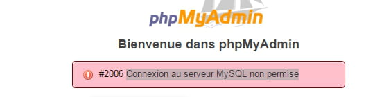

me voilà face à un problème que je n'arrive pas à résoudre sur wamp :
J'ai récemment oublié mon mot de passe sur un wamp qui fonctionnait très bien configuré sur le port 8080.
J'ai donc réinstallé wamp en faisant une sauvegarde de mon ancien dossier www.
Je configure le httpd.conf sur le port 8080, je lance les services et le je me connecte sur :
http://localhost:8080/phpmyadmin/
et surprise un joli message d'erreur :
J'ai tout tenté, redémarrage, réinstallation, rien y fait.
je suis donc actuellement entrain de rechercher une solution sur le web mais personne parle de ce problème lors d'une installation/réinstallation.
Merci de vos réponses en espérant trouver une solution, merci.
(ps : l'icone wamp est orange)
  1. J'ai désormais réussis à afficher le formulaire de connexion à mysql :
    dans le fichier config.inc.php, j'ai ajouter ceci :
    $cfg['Servers'][$i]['port'] = '8080';
    et j'ai modifier ceci :
    $cfg['Servers'][$i]['auth_type'] = 'cookie';
    à la place de
    $cfg['Servers'][$i]['auth_type'] = 'config';
    mais j'ai une nouvelle erreur lorsque je je m'identifie :
    j'ai aussi ajouter la ligne :
    $cfg['Servers'][$i]['nopassword'] = true;
    dans config.inc.php
    (ps : l'icône de wamp s'affiche toujours en vert)
    (re ps : si je laisse la configuration par défaut de wamp l'icone ne passe jamais au vert non plus)
