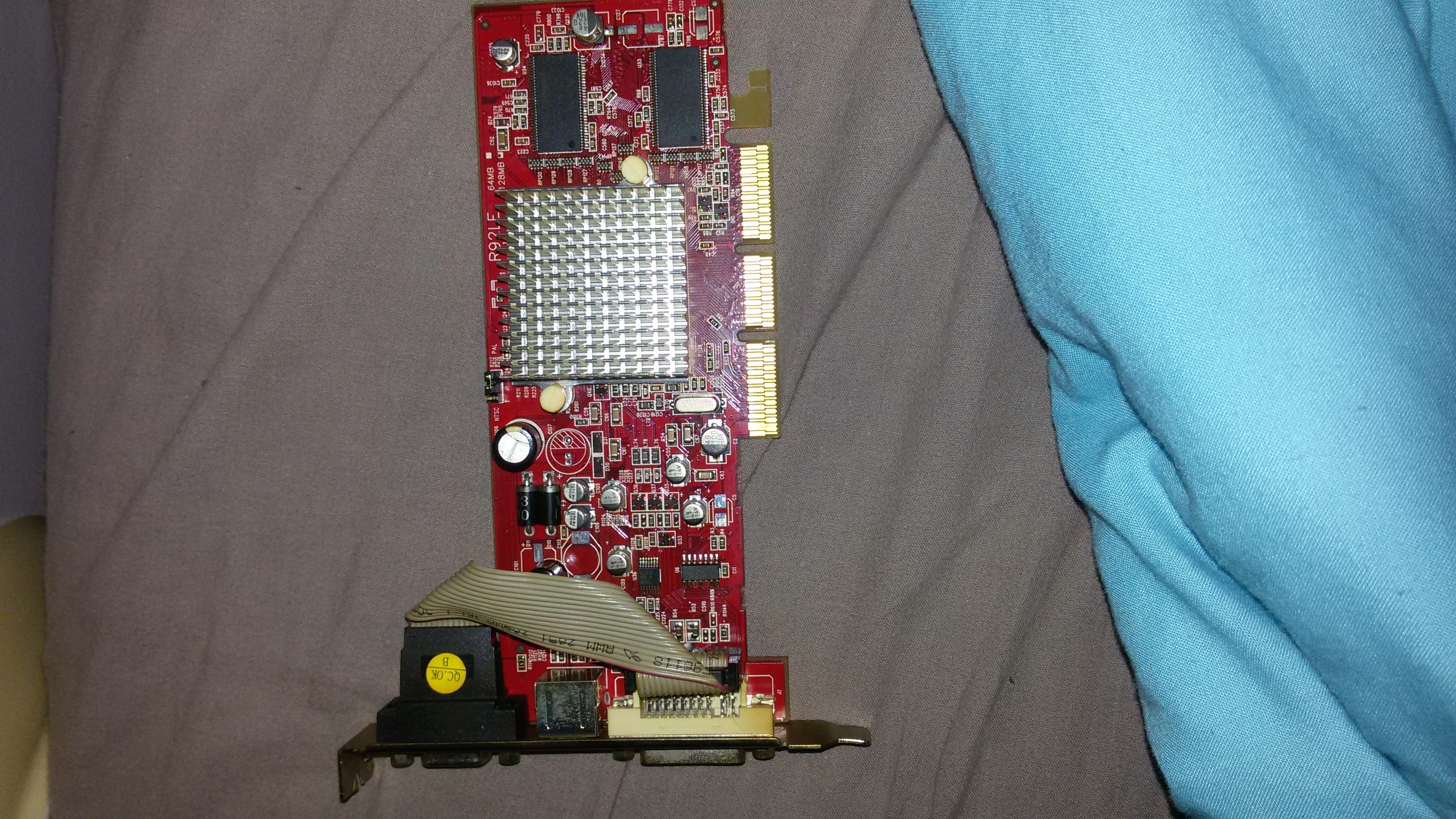

Bonjour je veut changer la carte graphique d'une vieille tour et je voudrais savoir si tout les carte graphique vont sur n'importe quel pc parce que j'ai regardé sur ebay et presque toute les carte graphique on un adaptateur différents je vous mets en fichier ma tour et mon ancienne carte graphique merci pour l'aide

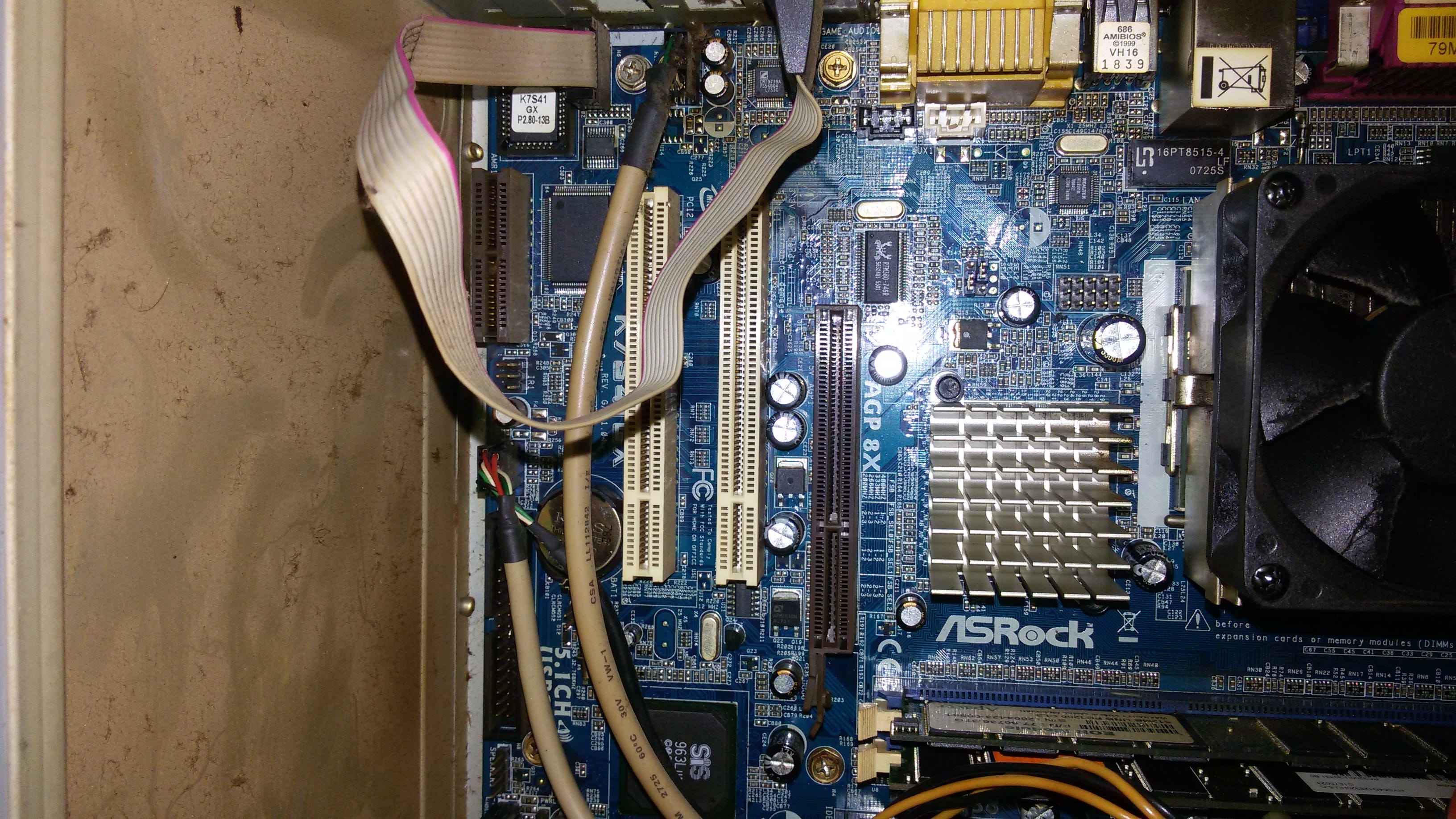

      c'est marquer en SUPER GROS = AGP 8X
      y a pas de PCI
      1. Donc en gros une carte PCI Ne rentre pas dedans?
      2. helas non
      3. Mais a cote de mon port AGP j'ai des port blanc ils servent a quoi?
    2. Mon ancienne carte graphique est branché sur le marron AGP et je sais pas trop

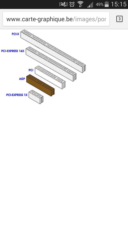

      La différence entre pci et pci-e
      1. Si je me réfère à sa
        alors j'ai des port pci car ils sont de la même taille que mon AGP
        1. des slot PCI : oui
          mais toi il te faut du PCIe = PCI express

          2. tu trouveras pas...
            mais tu peu mettre une carte AGP sans probleme
          3. regarde sur leboncoin si quelqu un en a une ver cher toi
