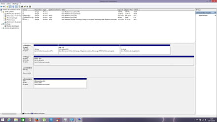

voila je viens d'avoir mon nouveau pc de marque ASUS et j'ai un souci
j'ai 2 disque dur dessus un pour l'os et un autre pour les données
mais celui de l'os est deja saturé j'aurais voulu savoir s'il était possible de fusionner les 2 disques pour en avoir plus qu'1 je répète qu'il s'agit bien de 2 disques physique et non de partition je suis sous windows 8.1.
ou au pire des cas je voudrais n'utiliser que le disque dure de 1TO.
merci de votre aide car la je cale vraiment :/

ContributeurBonjour,
Je ne suis pas certain que cela soit possible (je pense même que ca ne l'est pas). En tous cas, cela ne me semble pas la solution à votre problème de saturation. Il vaudrait mieux, à mon avis, libérer de l'espace sur le disque qui accueille le système d'exploitation, en déplaçant le dossier documents et/ou désinstallant les programmes sur C: pour les réinstaller sur l'autre disque.
Il serait également opportun de nettoyer le disque des fichiers temporaires et sauvegardes des fichiers intermédiaires de restauration à l'aide d'un utilitaire comme CCleaner, par exemple.
Ou alors, comme vous l'imaginiez, après avoir sauvegardé les données personnelles sur un autre support, installer l'OS sur le disque le plus important et transférer les données sur le "petit".
Sinon, en dehors des solutions de type RAID, qui "fusionnent" des disques physiques aux caractéristiques précises à des fins de redondance des données, je ne connais pas de solutions mais peut-être en existe t-il ?
Cordialement-
Le RAID 0 permet d'ajouter la capacité de deux disques, mais je pense que ce PC est un portable au vu de la marque, donc je doute qu'il puisse le faire. Si c'est un portable il y a de très fortes chance que ce ne soit pas deux disques physiques mais bien deux partitions, Avec une référence complète il serait plus facile de répondre au plus juste
@finalflash93Comme le dit Bacci, un peu plus haut, je crois qu'il faut un peu plus d'infos sur ton PC.
Si tu ne peux pas modifier tes partitions, tu dois avoir possibilité de stocker tes musiques et vidéos (les choses les plus lourdes) sur D/ et de modifier les emplacements de la bibliothèque Windows.

merci je me doutais bien que c'était impossible...
en gros je dois copier en permanence mes programmes, fichiers etc de mon disque dur qui contient l'os 100 GO a mon disque dur de 1 TO.
n'y a t'il pas une solution pour que les fichiers se copient par "défaut" sur mon disque de 1 TO.
merci. -
Il y a de fortes probabilités que ce soit le même disque divisé en deux partitions ( c:/ OS et D:/ Data).
Il faut que tu supprimes la partition Data et que tu étendes OS.
