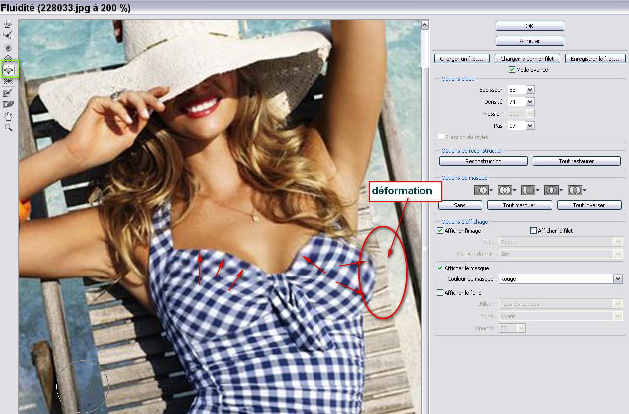

    pour "grossir" une zone d'image, il faut utiliser le filtre fluidité
    tu le trouveras dans le menu filtre
    mais attention: en grossissant une partie de ton corps - nan je veux pas savoir laquelle - tu vas repousser et déformer les zones adjacentes
    c'est pourquoi, à moins que tu sois photographié sur un fond parfaitement uni, il faut passer par un détourage complet ou partiel selon les cas afin de ne grossir que le sujet sans déformation de ce qui est en-dehors
    tu me dis si tu as compris, sinon, je te posterai un petit exemple en images

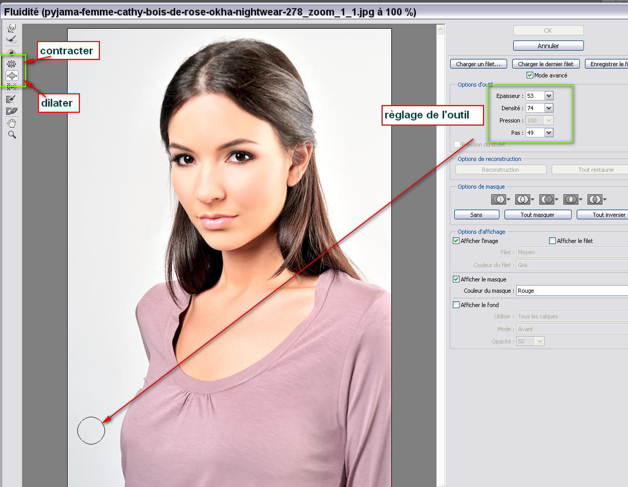

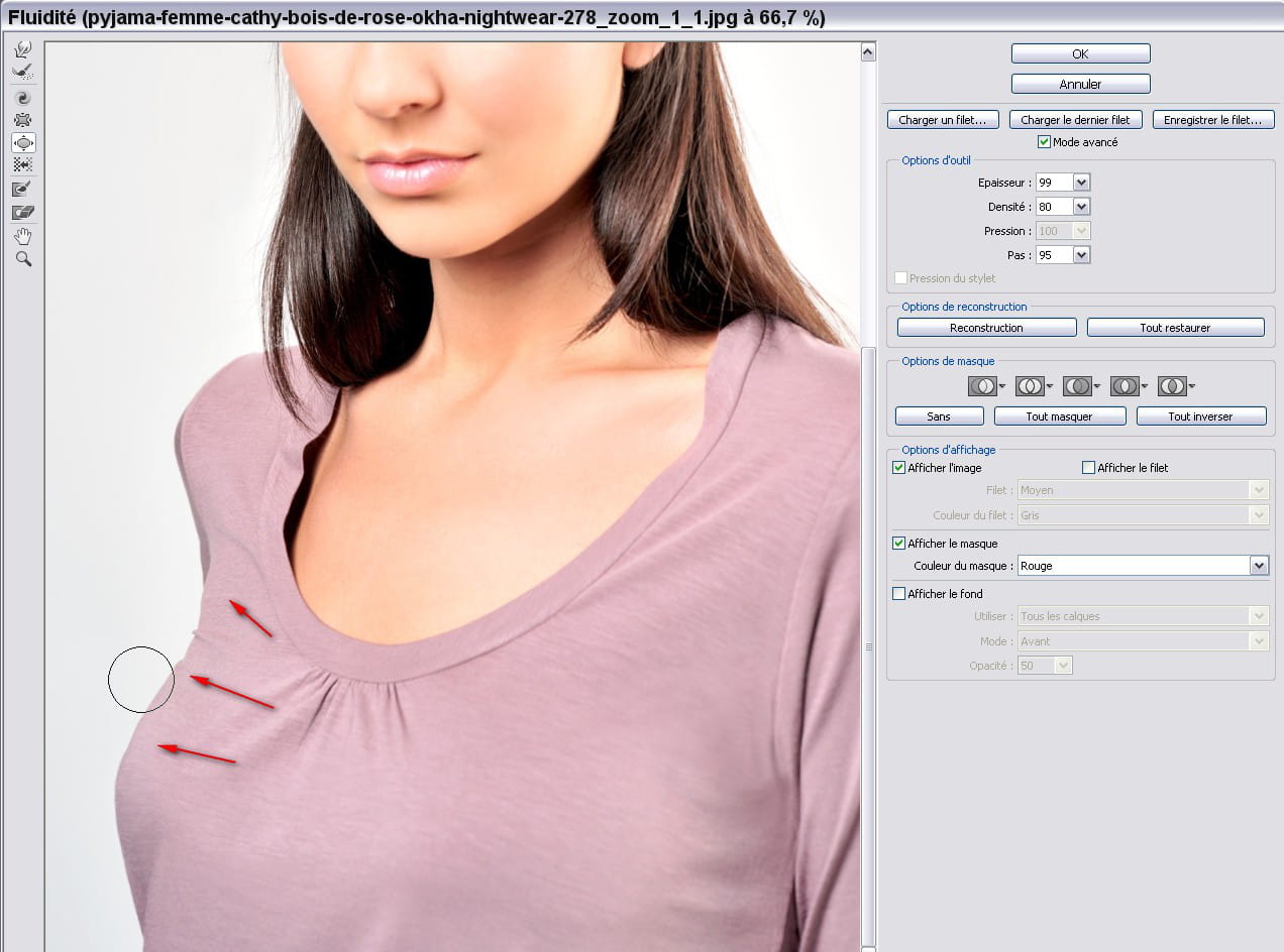

      1. comme je te le disais plus haut, Omar, la procédure est un peu différente selon les cas
        premier cas, fond uni:
        - ouvrir et déverrouiller l'image
        - filtre fluidité: outil dilatation
        - tu règles la taille de l'outil, sa densité, son pas
        et tu appliques l'outil sur les zones à dilater, dans le sens de la dilatation

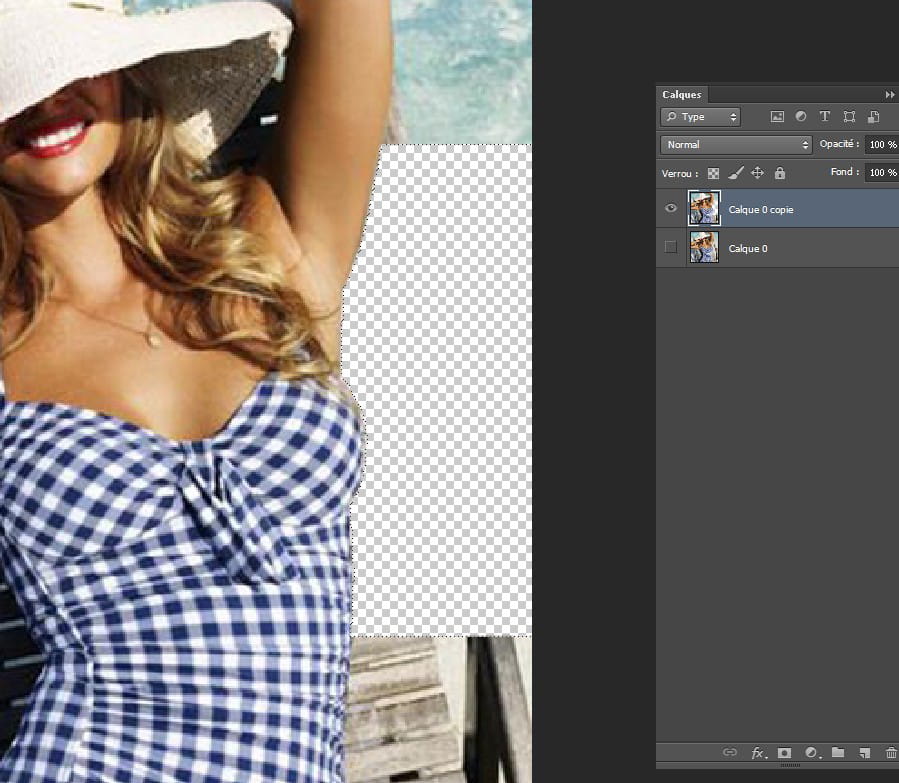

        second cas: fond complexe:

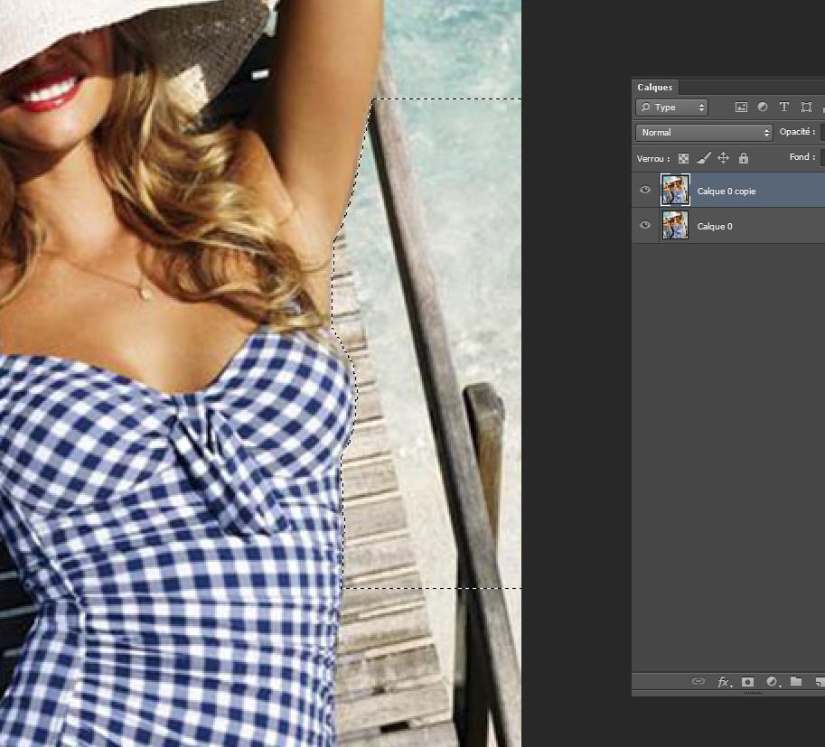

        il faudra détourer la zone à dilater ou à contracter - voire détourer le sujet tout entier - pour éviter ce genre de déformation:
        procédure:
        - ouvrir l'image, la déverrouiller et la dupliquer
        - sélectionner la partie contigue à la zone à dilater (ou à contracter)
        - supprimer (j'ai masqué l'arrière-plan pour que tu vois le résultat)

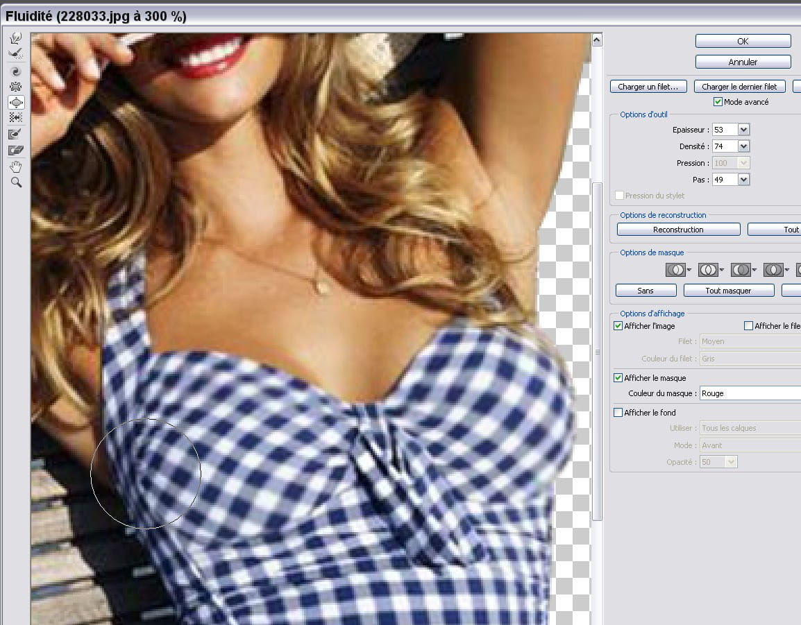

        - filtre fluidité, même travail que dans le premier cas:
        - valider
        tu vois qu'il n'y a pas de déformation puisque l'arrière-plan est intact sous le calque modifié
        1. et pour t'aider, l'explication de l'interface du filtre:
          https://www.chez-sweety.net/
          entraîne toi pour comprendre comment agissent les réglages
