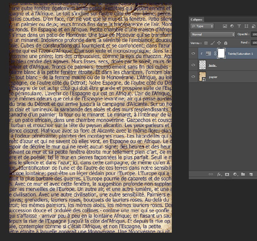

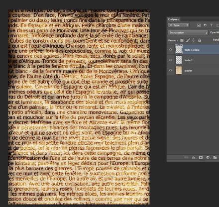

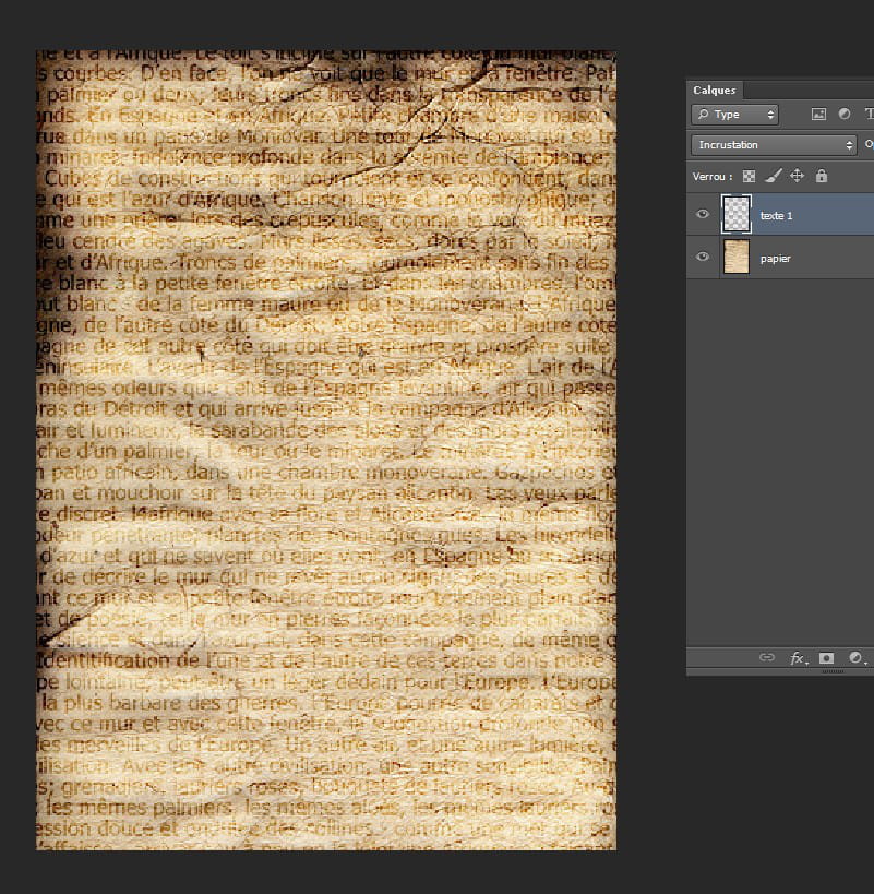

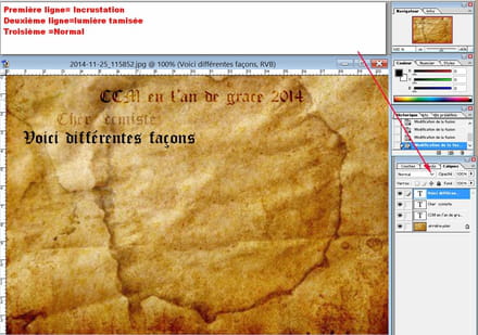

    Salut
    Voila une idée
    1. salut
      - mettre le texte au-dessus de la texture
      - mettre le texte en incrustation
      - si le texte n'est pas assez lisible, dupliquer le calque
      - ou ne pas dupliquer mais plutôt changer la couleur du texte en saturant plus ou moins la teinte
      meilleure solution d'après moi, et plus réaliste, l'encre est rarement de la même couleur que le papier :)
