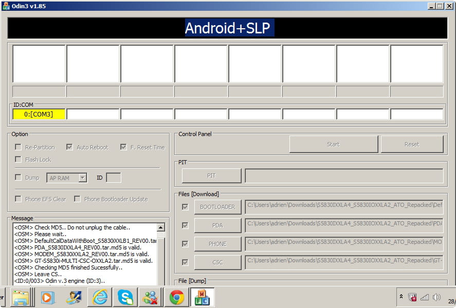

Par la suite, j'ai essayé de flashé mon portable avec odin mais je n'y arrive pas.
Je voudrai de l'aide pour savoir si la procédure est bonne et la manière dont il faut procédé afin de résoudre mon soucie.

    j'ai essayé avec odin multi downloader v4.42 , et odin3 v1.85 . j'ai aussi téléchargé les download orange (pda, modem,csa)
    Je sais pas lequel version odin est la bonne et comment transférer les download( pda , csa, modem) dans odin.MERCI

    Donnes les manips effectuées avec Odin !!

    J'ai essayé avec le tuto mais je n'arrive pas trouver le fichier apres telechargement
    J'ai dons essaye avec odin3 1.85 avec boot pda csa modem mais sa semble ne pas charger.VOICI UNE PHOTO ODIN

    jvai essayer dimanche, je n'ai pas le tps av , par contre quand j'appui simultanément sur les touches « volume bas + home + power , je n'ai pas de message warning qui s'affiche mais juste la page d'accueil samsung

    1. ITOKYOPEYA Messages postés 6112 Statut Membre 883
      Relaches Power à l'affichage du Logo !
  8. poirreau Messages postés 20 Statut Membre 1
    c bon, sa fonctionne
