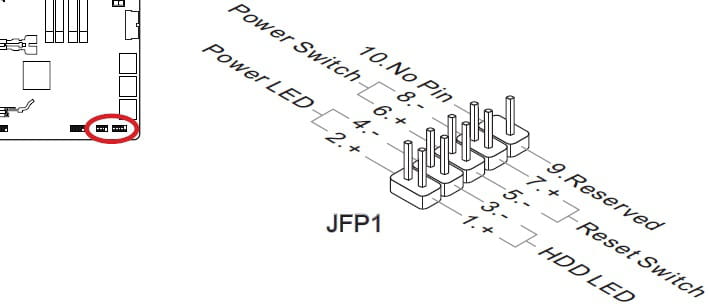

Bonjour, J'ai un probleme avec les cablages, j'ai tout brancher mais il ne veut pas s'allumer, je pense avoir un probleme avec le JFP1 si vous savez :/ merci d'avance

    les fils du bouton de mise en marche POWER se branchent sur les bornes 6
    ( pour le + ) , et 8 ( pour le - )
    PWR +
    PWR -
    tu peux shunter les pins 6 et 8 avec un tournevis cruciforme pour tester la mise en marche de l' ensemble
    et les pins 5 et 7 pour faire redémarrer l' ensemble

    1. Comment savoir les emplacements ? tu dit les pins 6 e 8 mais ou ce place t-ils ? :/ merci déjà de tes réponses
    2. Contributeur
      il faut regarder le dessin que j'ai mis plus haut
      les pins sont repérés
