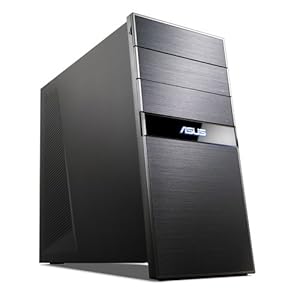

Je suis l'heureux détenteur d'un ordinateur ASUS CG 8270 (http://ecx.images-amazon.com/images/I/41djOSplQ%2BL._SY300_.jpg
Je dispose d'une carte graphique Nvidia GTX 670, et je souhaite savoir s'il est possible d'en monter une deuxième en SLI/ Crossfire (je n'ai pas bien compris la distinction entre les deux à part peut etre que SLI = Nvidia et Crossfire = ATI).
D'un coté, il me semble qu'il n'y a pas suffisamment de place sur la carte mère pour disposer une seconde carte graphique.
D'un autre coté, il est inscrit "CrossfireX Ready" (à gauche du processeur), et on voir clairement à l'arrière sous la sortie de la carte graphique, une autre sortir DVI qui ne me sert à rien... d'où ma question.
On peut voir sur les rapports systèmes que j'ai copiés ci-dessous que ma carte mère semble disposer d'un second slot PCI 16x... seulement je ne vois pas physiquement duquel il peut s'agir, et surtout si l'encombrement des deux cartes ne serait pas trop important pour l'UC...
Remerciant d'avance ceux qui prendront le temps de me répondre.
=> J'ai réalisé quelques photos de mon pc que vous pouvez visualiser aux liens ci-dessous.
http://hpics.li/1ab56c8
http://hpics.li/d3f38fd
http://hpics.li/9171995
http://hpics.li/1a6cb6e
http://hpics.li/dbca101
=> Ci-dessous les informations systèmes que je pense utiles, et qui me sont données par le logiciel SIW :
