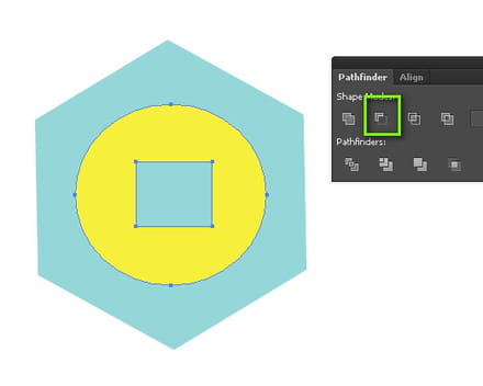

quelques indications en images:
simpliste, il suffit de sélectionner une forme pour la colorer:
pour faire une défonce (trou) dans une forme, tu traces au dessus de ta forme la forme que doit avoir la défonce, tu sélectionnes les deux et tu clic sur le pathfinder de soustraction:
dans l'exemple la défonce est carrée, j'ai sélectionné le carré et le cercle elle n'agit donc que sur le cercle c'est pourquoi tu vois la couileur bleu du polygone dans le carré
