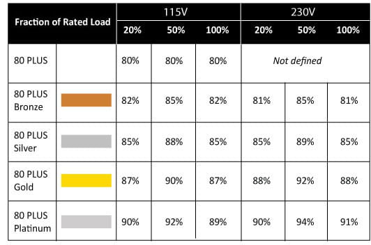

        1. La norme ^^
          Alimentation 80 Plus Bronze : 82, 85 et 82% de rendement minimum à respectivement 20, 50 et 100% de charge
          Alimentation 80 Plus Argent : 85, 88 et 85% de rendement minimum à respectivement 20, 50 et 100% de charge
          Alimentation 80 Plus Or : 87, 90 et 87% de rendement minimum à respectivement 20, 50 et 100% de charge
          Alimentations 80 Plus Platinum : 90, 94 et 91 de rendement minmum à respectivement 20, 50 et 100% de charge.
          un petit lien pour en savoir plus
          https://fr.wikipedia.org/wiki/80_PLUS
        2. je n'ai absolument aucune idée de se que ça signifie *-*
      2. Une alimentation certifiée "80 Plus" (logo blanc sur fond noir) est un gage de bon rendement :
        il correspond aux alimentations capables de dépasser 80% de rendement sur une plage de charge allant de 20 à 100% de leur puissance maximale.
        Des logos sont apparus, les 80 Plus Bronze, Argent , Or et Platinium, pour les alimentation capables d'atteindre mieux, voir le tableau ci dessous.
        Certains constructeurs mettent le logo "82+" pour le 80 Plus Bronze, comme Enermax.
        Norme 80 Plus : Rendement
        1. Ok, donc si je comprend bien dans ce cas la gold plus est mieux que la bronze, ce qui explique la différence de prix.
          Je vais opter pour celle là donc, surtout qu'elle fait les même dimension que celle que j'ai actuellement.
