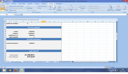

J'utilise la version 2007 d'excel sous windows 8.0, et voici mon problème:
je travail sur un fichier excel qui ne veut pas occuper tout l'espace de travail sur excel. c'est comme si j'avais cliqué sur le bouton "niveau inférieur" en haut à droite de la feuille de calcul, et que ce bouton ait disparu juste après...
normalement, les feuilles de calculs se comportent comme des fenêtres windows à l'intérieur du logiciel excel: on peut les faire occuper toute la place, les rétrécir, les déplacer, afficher côte à côte avec d'autres feuilles de calculs... l'onglet affichage permet de jouer avec ces différentes options. Or ce qui m'arrive à moi, c'est que sous l'onglet affichage, je n'ai plus l'option figer les volets, fractionner, afficher côte à côte, défilement synchrone, etc...
Ma feuille de calcul ne comprend pas de bouton pour réduire, mettre au niveau inférieur/mettre en plein écran, fermer la feuille de calcul. lorsque normalement la feuille de calcul n''occupe pas tout l'espace, on peut cliquer sur la bannière du haut de la feuille, faire glisser le curseur et ainsi la déplacer, ou double-cliquer dessus et la remettre plein écran.
Dans mon cas, rien de tout ça.
Si quelqu'un connait la solution, j'aimerai pouvoir la connaître !
Merci d'avance pour votre attention

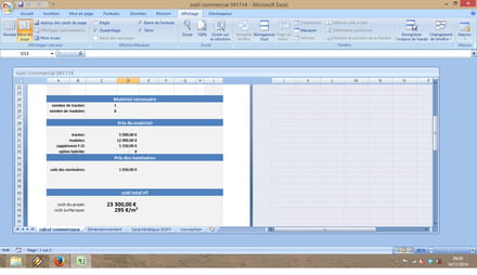

  2. lekicars Messages postés 11 Statut Membre 1
    @vaucluse: voila en affichage normal:
    cela ne résoud pas le problème
    @hich24: j'ai déjà testé tous les boutons de la bannière affichage
  3. Vaucluse Messages postés 27336 Date d'inscription   Statut Contributeur Dernière intervention   6 453
    et q'est ce que ça donne si vous cliquez sur affichage normal tout à gauche
    Crdlmnt
