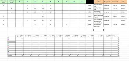

Après avoir cherché sur différent forum, je viens vers vous pour un petit soucis excel.
Je voudrai faire une moyenne de donnée entre 2 dates triées par mois et sous conditions.
Une petite image, et je m'explique :
Je voudrai faire la moyenne des données entre la date de lancement et la date de solde par mois sur le tableau du dessous sous condition qu'il sagisse d'une nouvelle instal ou d'une ancienne. (je fvais faire 2 tableaux, pour nouvelle et ancienne instal)
Exemple de la 2éme ligne:
date de début octobre 2013, fin mars 2014
Il sagit d'une ancienne instal, je voudrai que les moyennes des données en colonne A, B, C ect... soient ajouté sur le tableau du dessous.
Je ne sais pas trop si j'ai été suffisamment clair, mais posez moi des questions si ce n'est pas le cas.
Merci d'avance a celui ou ceux qui pourront résoudre ce probléme, parceque la je séche!

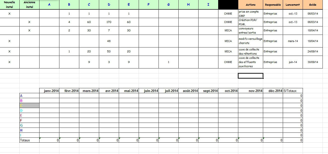

    1. Je vais essayer d'etre plus clair:
      Pour la ligne 2 : et la colonne D
      date de lancement oct 13 et date de solde mars 14 soit 6 mois
      On voit que la colonne D contient 170 actions pour la ligne 2
      Je voudrai que mon tableau en ligne D, m'indique 170actions / 6 mois soit 28.33 actions en janvier févrer et mars. (correspond a la moyenne des actions par mois)
      Et ensuite faire la somme de toutes les moyennes des lignes :
      Ligne 4 colonne D 48 actions entre mars et avril soit 48actions / 2 mois = 24 actions pour avril et mai
      Total de la ligne 2 et 4 pour la colonne D
      28.33+24= 52.33 pour mars uniquement
      Janvier, février 28.33 ; mars 52.33 ; et avril 24 et ainsi de suite pour toutes les lignes
      Dans cet exemple je n'ai pas tenu compte du fait que ce soit une nouvelle ou ancienne instal.
      Suis-je assez clair??

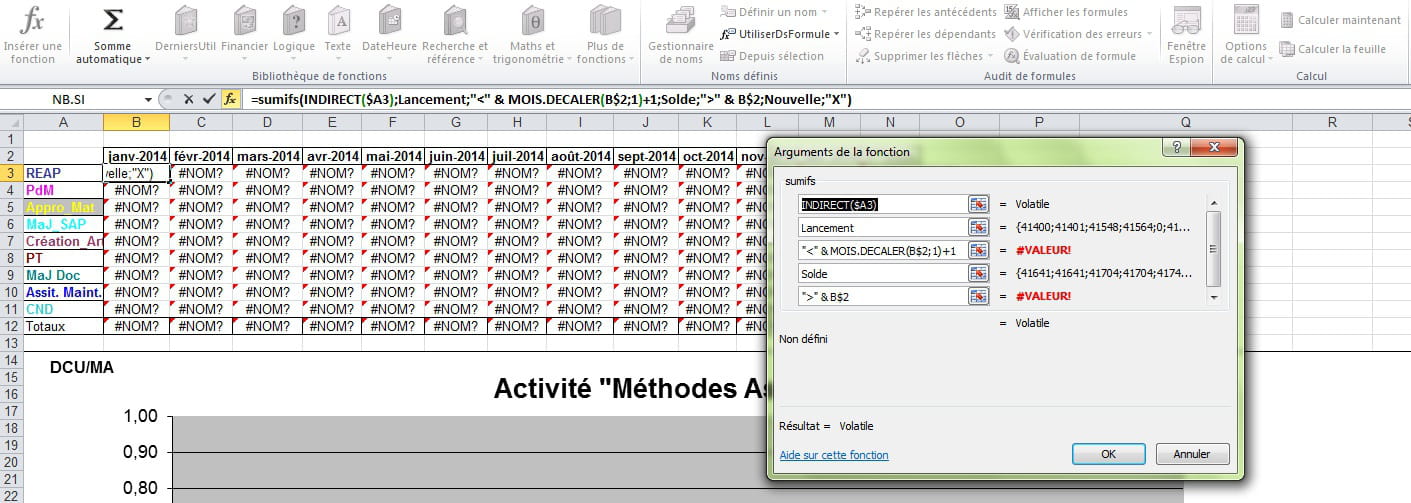

                          2. J'ai toujours le même soucis après avoir défini mes liste de nom.
                            Une petite capture d'écran
                            1. Les erreurs proviennent des critères dates on dirait
                              Tu as l'air d'être en version anglaise avec SUMIFS donc il faut traduire aussi MOIS.DECALER ( c'est EDATE je crois, à vérifier) puis tu enlèves le +1 (erreur que j'avais corrigée précédemment)
                              Mais ça ne régle pas l'erreur de > & B3, vérifie que tu as bien des dates en ligne 2 (01/01/14 etc)
                              Impossible d'en dire plus sans avoir une copie du fichier
                              A toutes fins utiles je te renvoie le mien avec l'erreur corrigée :
                              https://www.cjoint.com/?0KoqLGuKUd4
                            2. A partir du moment où je remplace SUMIFS par SOMME.SI.ENS chez moi tout fonctionne mais tu m'as renvoyé le fichier que je t'avais envoyé on dirait
                              Vérifies que tu es bien en version anglaise et que la syntaxe (; ou ,) correspond bien à la syntaxe anglaise

                          3. Salut Via55,
                            Je viens de tester avec SOMME.SI.ENS, et tout fonctionne parfaitement, j'ai maintenant un joli graphique grace à toi.
                            J'ai également corrigé une petite erreur dans le calcul des moyennes, j'ai retiré le dernier +1 qui m'ajoutai 1 mois au total.
                            Merci beaucoup de ta patience et de tes explications!
