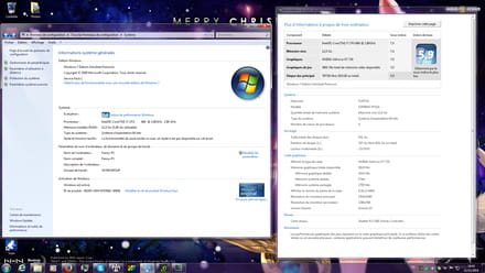

j'ai actuellement un ordinateur fujitsu Exprimo p1510. Je vous l'accorde c'est un vieil ordii qui tourne sous windows 7, il était en 32 bits avec sa carte graphique d'origine une nvidia getforce gt 220, je l'ai changer pour une carte graphique beaucoup plus récente et j'ai j'en ai profiter pour formater mon ordi pour le passer en 64bits. jusque là ça va. Là ou ça se corse c'est quand je regarde le nombre de RAM que j'ai pour faire une évaluation de mon ordi il me marque que j'ai actuellement 12 Go (5,96 Go utilisable) de mémoire installé.

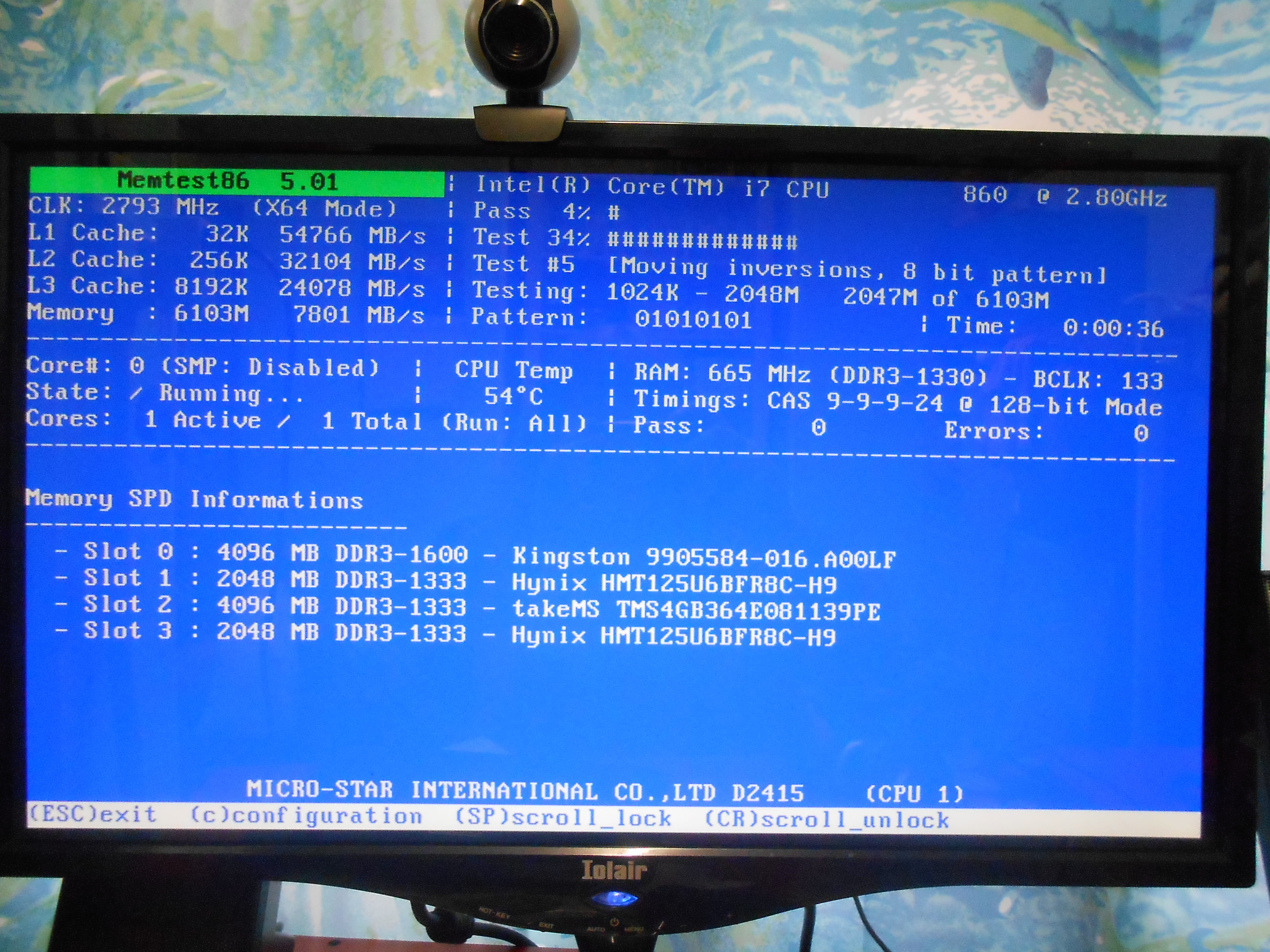

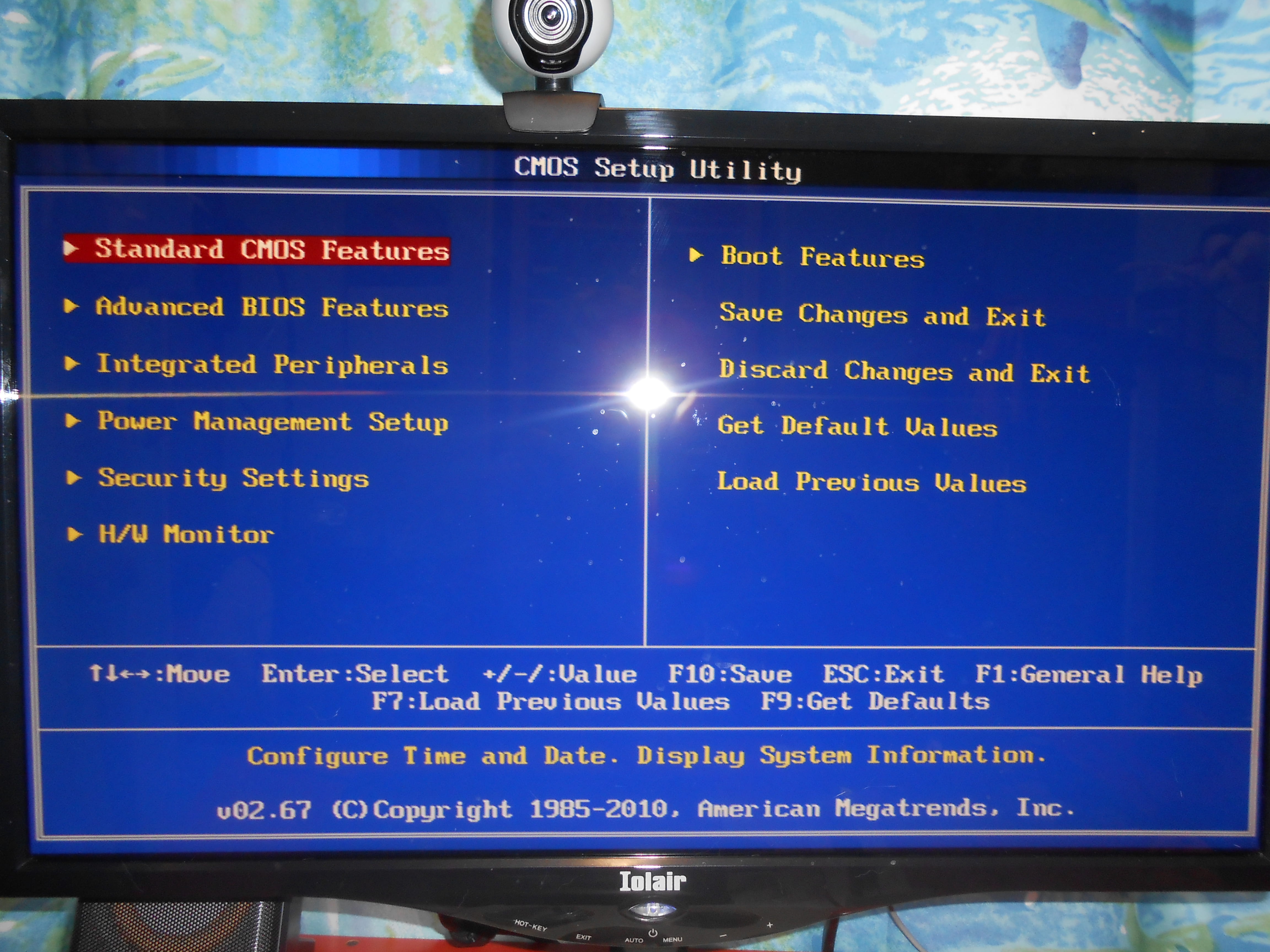

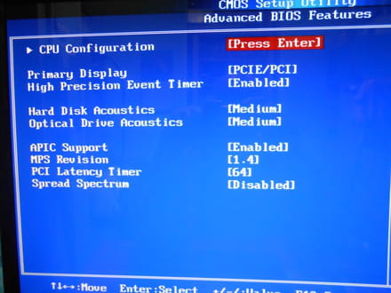

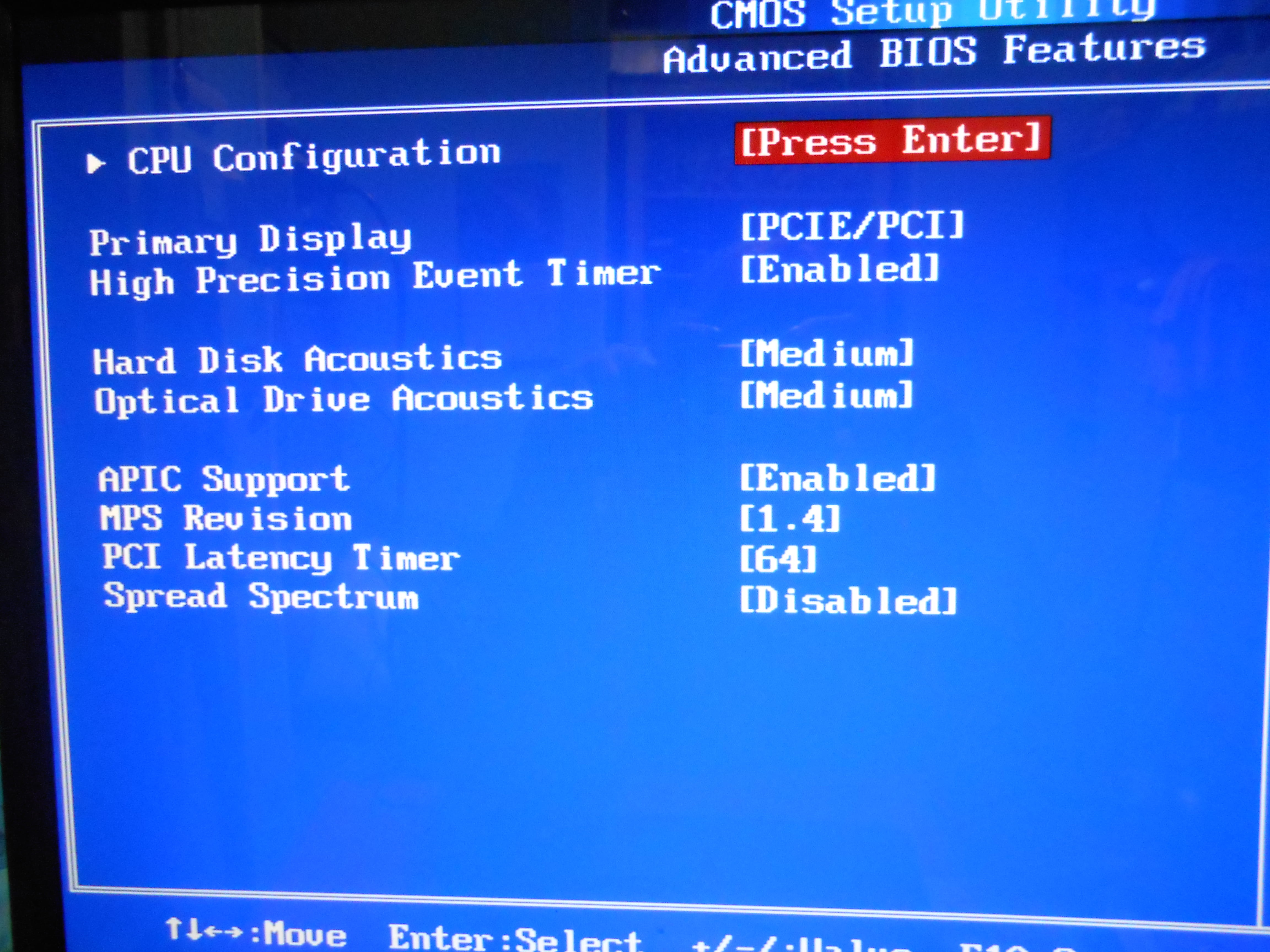

Là je ne comprends pas du tout, j'ai fait le test pour voir si la "mémoire maximale" était activé mais elle ne l'est pas. Je penche pour une barette qui ne se détecte pas. J'ai fait le test d'enlever toutes les barrettes et d'en mettre qu'une et là c'est l'écran noir total. Je ne comprends pas. J'ai fait le test avec "memtest86+"
Qu'est-ce qu'il faut que je fasse pour récupéré mes 6 GO perdu ?

Matériellement la ram est là, puisque c'est écris "12 Go", le problème c'est Windows, solutions possibles:
https://www.commentcamarche.net/faq/41021-windows-detecte-3-go-pour-4-go-reellement-installe
J'avoue mais là je sèche sur la solution. C'est un peu pour ça que je demande de l'aide; J'ai essayer presque toutes les solutions possible pour débloquer les ram qu'il me manque.
