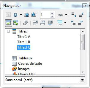

est ce bien la fenêtre du navigateur et non celle des styles
ou
Oui, c'est bien la fenêtre de navigation, qui fonctionne correctement. Après une utilisation plus approfondie de cet outil, il est bien possible de naviguer dans le doc en cliquant sur un titre. Je crois qu'après un certain exercice et un peu de temps pour me faire la main, j'arriverais à ce que je veux exactement ! Merci pour votre aide .

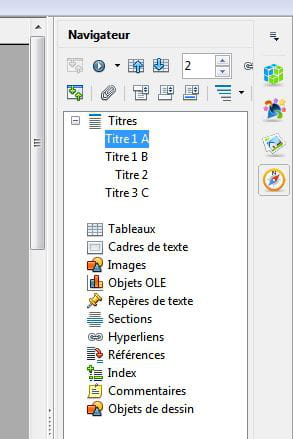

bonjour
Utiliser le navigateur
Icône "boussole" ou F5>
Dans la fenêtre ouverte cliquer sur +Titres-
Merci, effectivement ils s'affichent dans la fenêtre de navigation en sélectionnant un style de Titre, donc ça fonctionne bien que ça ne correspondent pas parfaitement à ce que je voulais. Car d'une part, cela modifie la mise en forme du titre dans la page, et dans la fenêtre de navigation pour le moment ça ne permet pas de naviguer dans le doc en cliquant sur l'un des titres.
