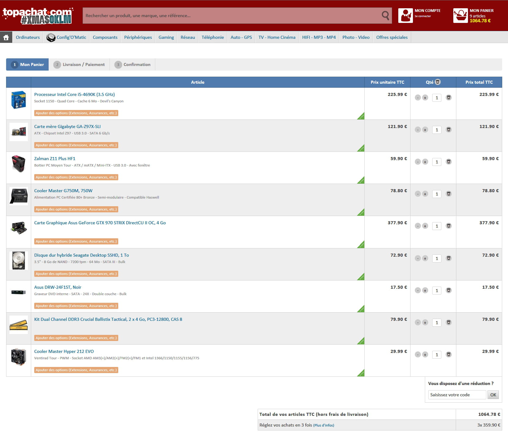

Salut a toutes et a tous.
Je ne suis pas expert PC gamers mais en utilisant les ressources de certaines forums j'ai réussi a créer je pense une bonne configue mais pour être sur je voulez avoir vos avis :)
http://www.noelshack.com/2014-45-1415550767-sans-titre.png

    Il te manque une alim (il me semble), sinon oui ta config est bonne.

    Eh bien tu as un gros budget, je pense que cet config est excellente ;)
  10. Miura564 Messages postés 14829 Date d'inscription   Statut Membre Dernière intervention   1 560
    Contrairement a ce que te dis Faseldi, ta config est mal équilibrée...
    Tout d'abord tu prends un i5-4690K qui est un très bon processeur mais qui est principalement utilisé pour faire de l'overclocking. Pour pouvoir utiliser ce processeur il te faut une carte mère avec un chipset Z87 ou Z97. Pour profiter pleinement de l'ensemble ZK, il te faut également un ventirad plus efficace que celui d'origine et puisque tu prend un GPU nVidia, prend également une carte mère compatible SLI pour une future évolution

      D'accord mais comme je ne suis pas un pro PC j'ai compris le 3 quart de ce que tu ma dit pour les pièce (Désoler :/) Pourrais tu me montrer des exemple (Liens ou autre) de ce que je devrait changer merci :)
    2. Miura564 Messages postés 14829 Date d'inscription   Statut Membre Dernière intervention   1 560
      Voici ta config modifiée
    3. SticksReecon Messages postés 26 Date d'inscription   Statut Membre Dernière intervention
      A part la carte mère, l'alim et le ventirad, toute était ok ?
      Puisque je voit que tu a changer les barrette mais c'est les même non ?
      En tous cas merci de m'aider je regrette pas d'avoir rejoins ce Forums :)
    4. Miura564 Messages postés 14829 Date d'inscription   Statut Membre Dernière intervention   1 560
      - les barrettes ont été changées pour plus performant (CAS 8).
      - L'alimentation a été prévue si un jour tu veux faire un SLI de GTX 970.
      - La carte mère est compatible SLI et Overclocking
      - Le disque dur a été changé pour un SSHD (disque hybride) ce qui t'évite de rajouter un SSD
      - un ventirad a été rajouté pour pouvoir overclocker ton processeur
      Je n'ai pas touché a ce qui était bon...
