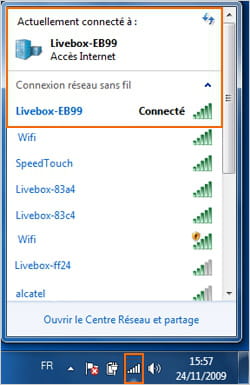

      Supprime toutes box enregistrées comme je note en dessous:
      Clic gauche sur l'icone wifi, dans la fenêtre en bas "ouvrir le centre de réseau et partage"
      dans la fenêtre à gauche "gérer les réseaux sans fil"
      Et tu sélectionnes chaque ligne et tu supprimes.
