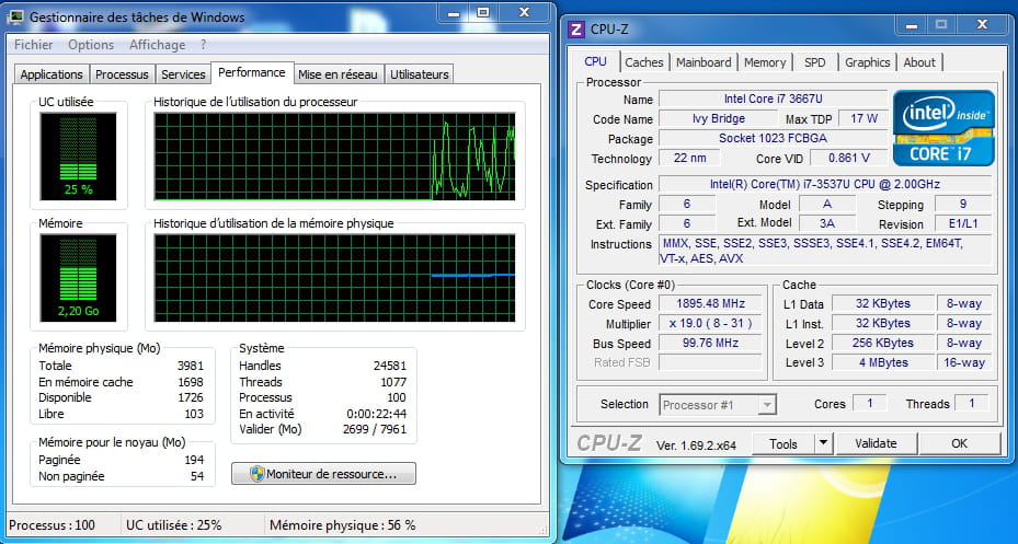

  1. bonjour,
    tu regardes le nombre de coeur dans le getionnaire de tache ?
    si oui c'est peut etre un souci d'affichage
    va dans le menu affichage \ historique du processeur \ et choisi un graphique par UC

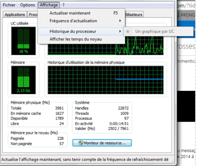

    1. et dans le menu affichage, historique du processeur, qu'est qui est coché ?
      1. dans le gestionnaire de tache , menu affichage au dessus en haut de la fenetre

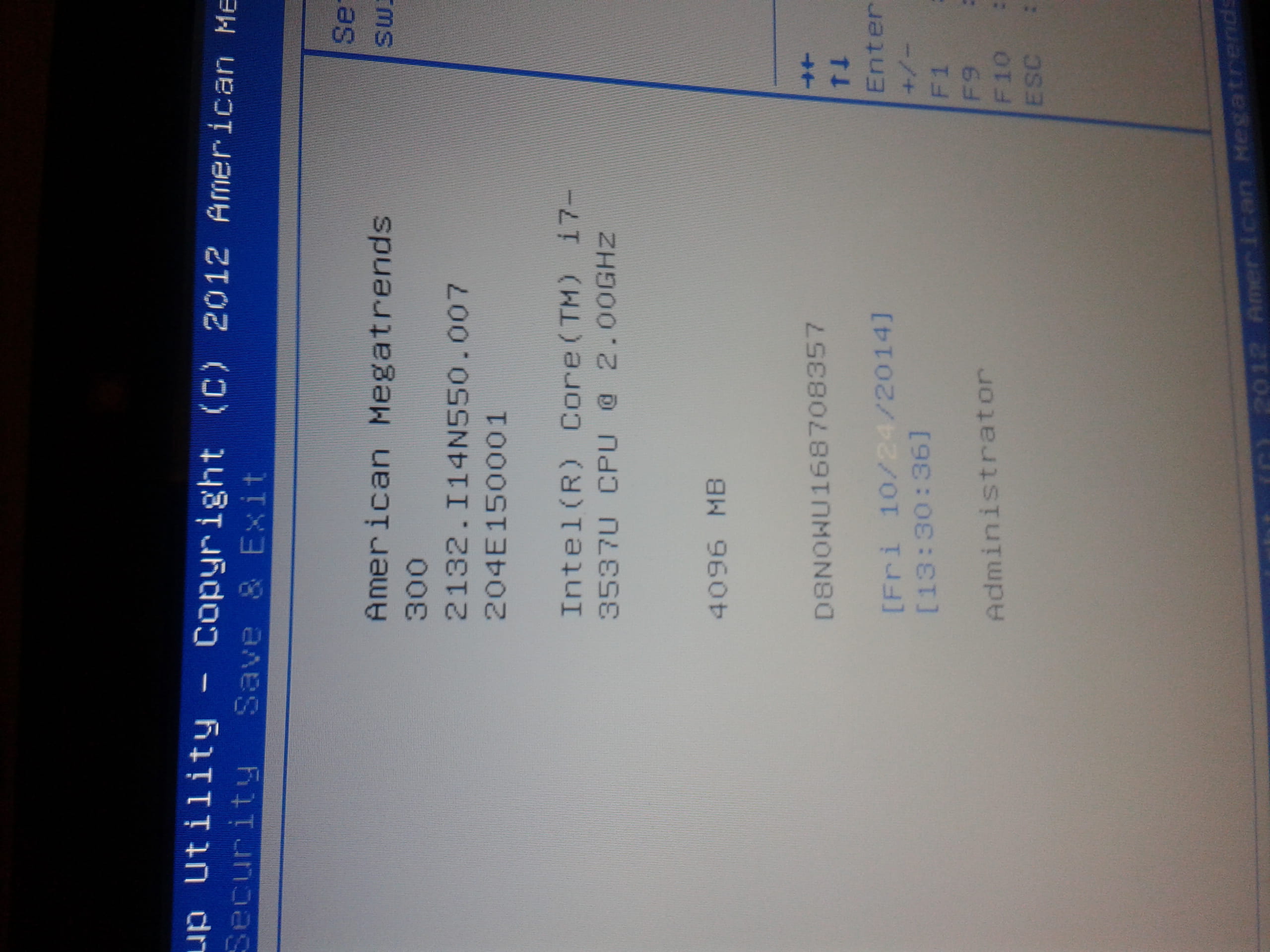

        1. çà confirme que W7 ne prend en compte qu'un coeur.
          il faut renter dans le Bios pour voir la configuration CPU. Regarde si les 4 sont bien presents ?

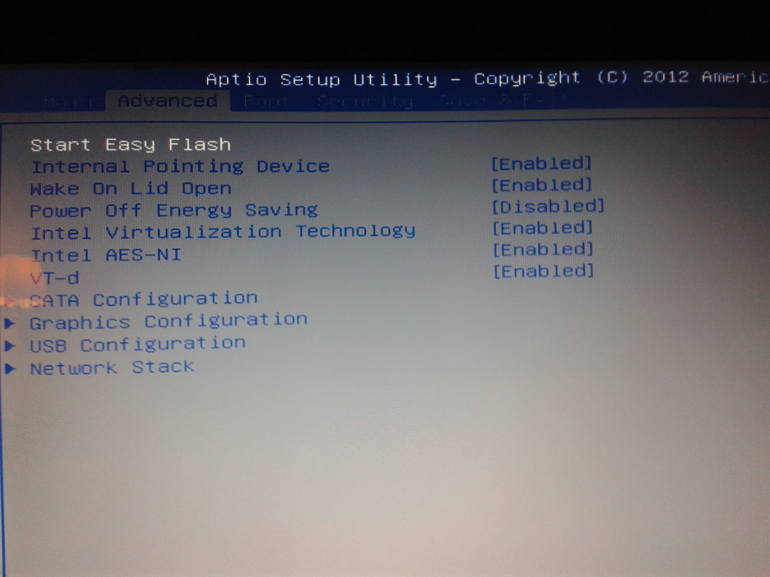

          1. Dans le BIOS, je n'est pas trop d'infos sur le CPU...
            Je n'est que ça
            1. il faut naviguer dans les menus en haut pour touver l'endroit ou on configure le CPU et notament ceci :
              CPU Cores Enabled : Cette option autorise l'activation ou la désactivation de coeurs pour les processeurs Quad-Core dernière génération comme le Phenom d'AMD ou les Core i7 d'Intel.

              1. Après une petite promenade dans mon BIOS, je reviens sans résultats :/
