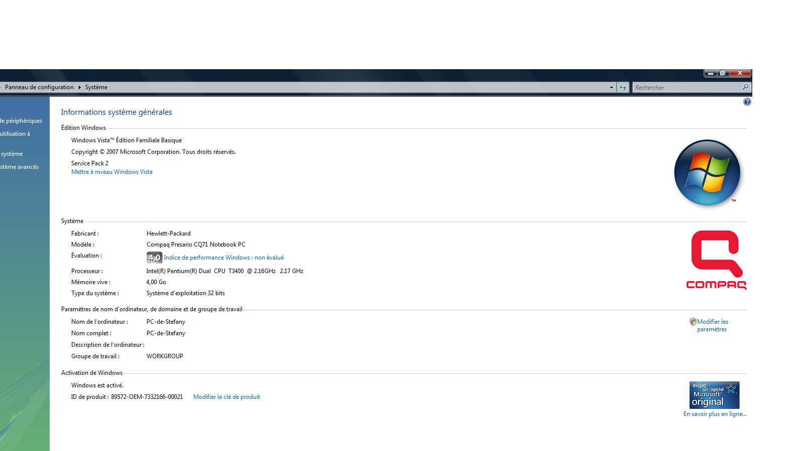

          2. il faut que je trouve une solution pour le PC sur vista
            Edition : Windows vista familiale basique service Pack 2
            processeur : Intel (R) Pentium(R) Dual CPU T3400 @ 2.16ghz 2.17 ghz
            32 bits

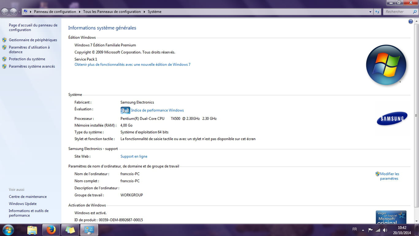

          3. j'ai deux Pc T4500 Windows 7
            et T3500 pour vista

            2. après vérification aucun des deux ne peut virtualiser... ni le T3400, ni le T4500 pourtant plus puissant... il faut donc oublier cette solution
              Sur les deux portables il est peut-être possible de changer les processeurs afin d'accéder à la virtualisation
              Le Compaq CQ71 utilise actuellement un T3400 (Penryn) sur un socket M qui permet de changer de CPU
              Le Samsung utilise actuellement un T4500 (Merom) sur un socket P qui permet également de changer de CPU
              afin de savoir quels sont les CPU compatibles il faut aussi connaitre les chipsets utilisés. Pour avoir l'info, utilises CPU-Z, onglet [Mainboard]
