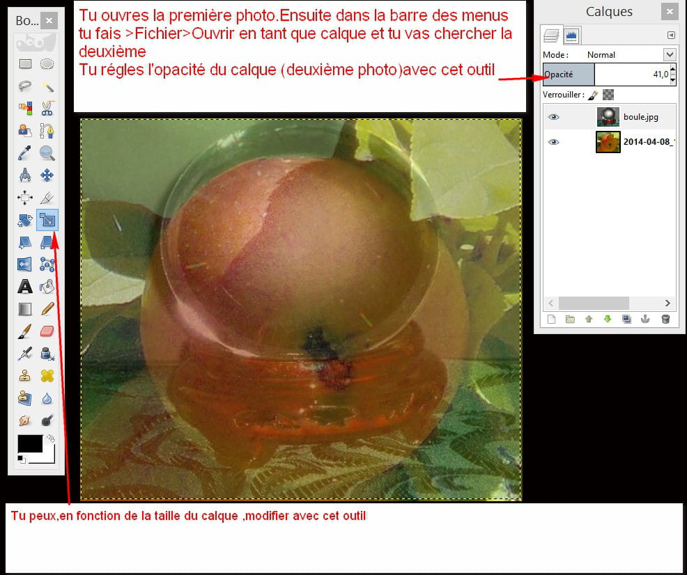

    Salut
    Si cela peut t'aider
    et ensuite tu aplatis l'image.

    1. Ben avec ça, silver.ado devrait pouvoir s'en sortir.
      C'est vrai, j'avais oublié que maintenant on peut insérer des images aux textes.

      J'espère que c'est ce truc là qu'il veut

  2. Bonjour,
    The Gimp peut faire ça et c'est gratuit, mais je ne saurais vous dire comment.
    1. merci usagijoli, amicalement A
  3. Bonjour,
    pour superposer 2 photos à la manière d'un calque, il faut utiliser GIMP ou un logiciel de retouche équivalent (Gimp est très bien puisque gratuit, mais complet donc beaucoup de fonctions, menus etc...).
    Justement, le logiciel utilise le principe du calque, mais pour qu'une photo du dessous puisse se voir quand on en superpose une dessus, il faut appliquer une certaine transparence (par exemple 50%, plus ou moins selon la luminosité de l'une ou l'autre), puis les fusionner pour en faire une seule.
    C'est un peu abstrait dit comme ça, mais il existe une aide en ligne très complète, de nombreux tutoriels, et les mêmes termes (calques, fusion, transparence...) sont utiliser dans le logiciel, en cherchant un peu ce n'est pas bien difficile de trouver comment faire.
