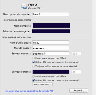

Pour Outlook, j'ai ça comme configuration d'un compte Free, avec, dans les deux premières cases l'adresse mail complète et, pour le serveur d'envoi (SMTP) celui de mon FAI mais, pour toi, ce sera celui de Free : smtp.free.fr
clic sur l'image pour sa taille réelle
