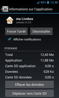

      Avec les applis "rajoutées", tu as, la plupart du temps, une fois l'installation faite, l'option "Déplacer vers la carte SD" dans Paramètres === Applications

        Suite aux conseils donnés par kaumune j'ai pu transférer certaines applications sur la carte SD
