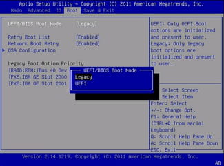

  1. en plus du secureboot il faut changer le mode uefi en legacy un peu comme ici:
    1. Bonjour je trouve juste l option csm mais pas legacy
      1. c'est bien ca, teste avec csm
