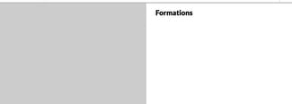

Je suis en train de réaliser un site wordpress. Les pages que je suis en train de travailler dépendent d'un template. Ce template possède une partie de gauche avec une image et une partie de droite avec du texte. Je souhaite y ajouter une barre sur le côté pour monter/ descendre le texte. Voici le code html ci dessous : pourriez vous m'indiquer ce que je dois ajouter et ou pour réaliser cela ?

Pour ajouter une scrollbar, tu peux utiliser la propriété css overflow :overflow-y: scroll; // affichage permanent de la scrollbar verticale
Bonne journée-
Solution 1
En html, tu peux appliquer cette propriété via l'attribut style de l'élément auquel tu souhaites ajouter la scrollbar.
Par exemple si tu veux afficher la scrollbar sur le div .textSide, modifie la balise comme ceci :<div class="textSide" style="overflow-y: scroll;">
Solution 2
Dans l'idéal on essaye de séparer le contenu et la présentation (html et css). Si tu utilises une feuille de style liée à ta page html, tu peux ajouter dans le fichier css la propriété pour l'élément textSide :.textSide { overflow-y: scroll; } -
