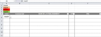

Je voudrais créer une macro me permettant, lorsque que je mets à jour le statut dans la colonne A, de changer automatiquement la couleur de mes lignes.
Pour se faire, j'ai crée une Liste dans la colonne A
ligne A1 : Vivant - couleur de fond #ffffff
ligne A2 : Gagné - couleur de fond #fabf8b
ligne A3 : Perdu - couleur de fond #ff0000
Ligne A4 : Inactif - couleur de fond #92d050
La couleur de la police de caractère ne change pas
Ci joint capture d'écran du tableau
Est-ce que quelqu'un peut m'aider?
Je vous en remercie par avance.
Cordialement.

  6. domie31 Messages postés 53 Statut Membre
    Merci pour ta réponse. J'ai essayé toute la journée de faire ce type de mise en forme conditionnelle, et si la 1ère condition fonctionne parfaitement, la 2ème et la 3ème ne marchent pas.
    Est-ce que j'aurais oublié un paramètre?

  9. via55 Messages postés 14393 Date d'inscription   Statut Membre Dernière intervention   2 759
    Re
    Les formules de validations ne sont pas bonnes
    La bonne formule doit faire référence à la première cellule de la plage à colorer donc A5 et indiquer qu'elle doit être égale à A1 (ou A2 ou A3)
    formule correcte pour le 1er cas :
    =$A5=$A$1 (sans $ devant le 5 pour que la formule s'adapte à chaque ligne
    Ensuite la plage sur laquelle elle s'applique n'est pas bonne, dans s'applique à : tu as =$A$5:$O$5 donc elle ne s'applique que pour la ligne 5
    si tu veux que la MFC s'applique jusqu'à la ligne 18 il faut mettre =$A$5:$O$18
    Cdlmnt
  10. domie31 Messages postés 53 Statut Membre
    Re,
    Vaucluse m'a renvoyé le fichier corrigé, mais comme ta réponse correspond trait pour trait à sa correction, c'est tout bon, maintenant.
    Oui, j'ai fait exprès de t'envoyer le fichier avec juste la ligne 5 en plage de référence.
    Merci beaucoup pour ton aide :-)
