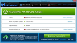

      1. Bonsoir
        Télécharge Malwaresbytes anti malware ici
        https://www.commentcamarche.net/telecharger/securite/14361-malwarebytes-anti-malware/
        --->> Installe le (choisis bien français ); ne modifie pas les paramètres d'installe
        --->> Décoche la case Activer l'essai gratuit de Malwarebytes Anti-Malware Premium à la fin de l'installation
        --->> /!\ Utilisateurs de Vista/7/8/8.1 : faire un clic droit sur le raccourci de MalwareBytes' Anti-Malware et choisir Exécuter en tant qu'administrateur
        --->> Clique sur Mettre à jour dans le Tableau de bord afin de mettre à jour la base de données.
        --->> Dans l'onglet Examen, sélectionnez Examen Menaces puis clique sur Examiner maintenant.
        --->> Une fois le scan terminé, clique sur Tout mettre en quarantaine puis sur Appliquez les actions
        --->> (Si un message demande de redémarrer le PC pour terminer la suppression, accepte)
        --->> Le rapport est disponible dans Historique > Journaux de l'application. (Choisis bien le dernier en date
        Tu sélectionnes le fichier et tu demandes l'affichage
        En bas à gauche un bouton exporter ; tu cliques dessus et tu choisis fichier texte et tu choisis ensuite ou l'enregistrer pour ensuite pouvoir le poster dans ta prochaine réponse
        1. Bonjour je ne trouve pas historique>journaux d'application
          encore merci de votre aide
