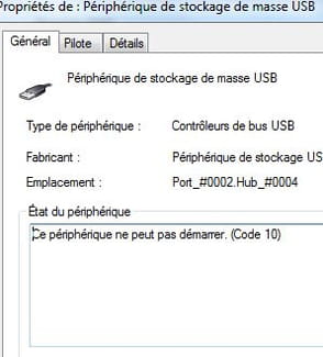

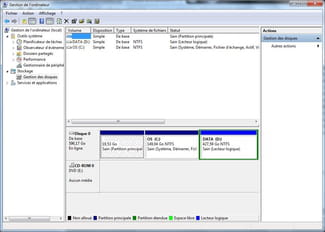

- Le disque n'apparaît ni dans le poste de travail, ni dans la gestion des disques. (Windows)

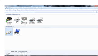

J'ai mis en pièce jointes des captures d'écran de mon disque pour compléter les informations ci-dessus.

    Peut-être lui manque t-il simplement le pilote, c'est ce que semble signifier le code 10 de la seconde image !
    Cdlt.

      J'y ai pensé et j'ai donc désinstallé le matériel pour que le pilote se télécharge automatiquement lors de la reconnexion du disque au pc mais au bout d'un moment, j'ai un message d'échec du téléchargement du pilote.
      Auriez-vous une idée pour télécharger le pilote de ce type de disque?

    Il est probable que l'arrêt brutal du système a endommagé l'intégrité du disque. Comment est-ce que vous voyez votre Elements dans la gestion des disques ? Il n'est pas possible de voir sur l'image que vous avez postée.

    - La gestion des disques ne répond pas lorsque mon Elements est connecté à mon pc qui se met à ramer!

    Je confirme bien que le disque est présent sur le poste de travail mais ne s'ouvre pas et fait vraiment ramer mon ordinateur.

      Dans "gestion des disques" rien ne s'affiche depuis plus de 15 mins à part "chargement des informations de configuration du disque..."
