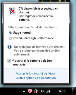

Possesseur un pc ASUS M60J depuis 3 ans, ma batterie commençait vraiment à faiblir depuis quelques mois et récemment elle est morte complètement : plus de charge, le pc demande d'envisager de changer la batterie.
Pensant que le problème venait de la batterie (qui n'était pas bien entretenue, le pc fonctionne le plus souvent sur secteur...), j'en ai commandé une nouvelle. je la branche, et le niveau de celle-ci (qui était dès le début à 0%) reste à 0% même en attendant 30mn. Mais le message "envisagez de remplacer la batterie" n'est plus là.

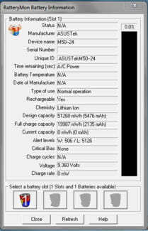

récapitulatif :
- sur l'ancienne batterie
- sur la nouvelle
dans les deux cas l'état reste stable. Le pc ne recharge aucune des deux batteries.
Pour la première je pensais que c'était normal, mais pour une batterie neuve... Le pc affiche "0% disponibles (branché, en charge)" mais le niveau de charge reste constant à 0%. Evidemment, si je débranche l'alim, le pc s'éteint directement.
Comme vous le voyez la tension des batteries est de 9.360V pour l'ancienne et de 9.900V pour la nouvelle (la tension normale est de 11V). Celles-ci descendent doucement, comme si la batterie se déchargeait normalement sans qu'on l'utilise (et qu'on ne la recharge bien-sûr...).

  1. cash29200 Messages postés 838 Date d'inscription   Statut Membre Dernière intervention   102
    Perso, j'opterai pour une batterie défectueuse.
    Au vue du prix, je pense quelle a un soucis car sur tes copies d'écran, sur l'ancienne tu as bien une croix sur ta charge, alors que sur la nouvelle tu n'as rien.
    Ton chargeur dois fonctionner, mais la batterie originale vaut beaucoup plus chère, je serai toi j'envisagerai de la faire changer chez aboutbatterie.
