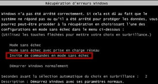

      tu cliques sur invite de commande en mode sans échec, et dans la fenêtre qui s'ouvre
      tapes RSTRUI.EXE puis clique sur "enter"
      tu auras accès aux points de restauration présent sur ton pc
      choisis 1 point de restauration a 1 date d'avant ton problème
      aide en image >> http://www.octetmalin.net/windows/tutoriels/invite-de-commandes-en-mode-sans-echec-restauration-systeme.php
