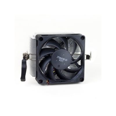

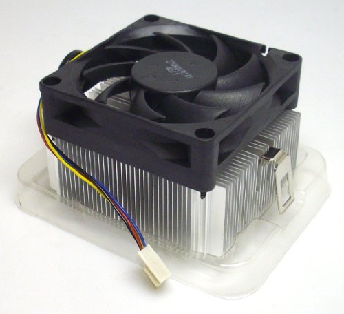

  7. tribun Messages postés 64900 Date d'inscription   Statut Membre Dernière intervention   12 687
    Je ne pense pas que ce soit fameux ce ventirad. (pour quelques Euro)
    On ne vois même pas le socket.
    http://ecx.images-amazon.com/images/I/51G6A8UZ0hL.jpg
    Et cette manette je ne sais vraiment pas a quoi cela sert.
    A la fixation ??
    http://ecx.images-amazon.com/images/I/31d8h3dW77L._SS400_.jpg
    Qui aime l'instruction ! trouve la connaissance qui vient de la réflexion !
    PS. Créez souvent un point de restauration ! cela résout pas mal de problèmes.
