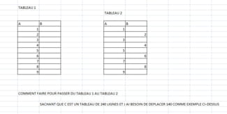

je veux déplacer plusieurs cellules non contiguës du colonne A vers une colonne B vous trouverez
ci joint un tableau simplifiée et explicatif du tableau dont j ai besoin aidez moi svp

    1. merci bien ca fonctionne c est bien ce que je voulais merciiiiiiiiiiiiiiii c est bien gientil a vous
