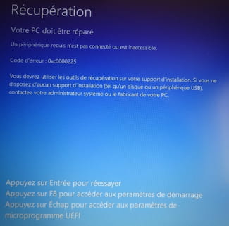

Mais en réactivant l'UEFI, aucun Windows Boot Manager et le message suivant :

      Avez-vous tenté le F8 pour accéder aux paramètres de démarrage ?
    5. Fanelga Messages postés 29 Statut Membre 3
      J'ai tenté F8 mais après un petit rafraichissement d'écran, le retombe sur la même ...
