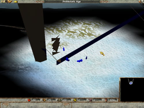

Il y a quelque temps, j'ai eu envie d'essayer à nouveau Empire Earth 1 sur mon pc portable qui a pour système, Windows 8.1
Je précise que c'est le CD d'origine, celui d'il y a quelques années.
Je lance l'installation en compatibilité Windows xp service pack 2 (j'ai aussi essayé en normal et ça fait la même chose). Tout va bien. Je lance le jeu, je peux aller dans jouer, jouer en solo, charge la carte et tout mais je ne vois jamais la carte ni mon capitole, ca bloque sur chargement terminé.
J'ai essayé de l'executer en administrateur et tous les modes de compatibilité mais rien n'y fait.
J'ai regardé sur Internet et j'ai vu qu'il fallait faire ces modifications dans le registre :
Navigate to "HKEY_CURRENT_USER\Software\SSSI\Empire Earth\Wait for VSync" and change it to "0" (do this by double clicking the entry).
Then navigate to "HKEY_CURRENT_USER\Software\SSSI\Empire Earth\Rasterizer Name" and change it to "Direct3D Hardware TnL" (similar to how you did with VSync).
Là, je peux lancer le jeu, je vois ma carte et tout mais j'ai des espèces de rectangles qui bougent. (voir mes captures d'écran).
J'ai essayé d'installer les patchs en mise à jour, la première je ne peux pas car il y a un problème sur le fichier language.dll, la deuxième je peux mais après le jeu ne marche plus du tout, j'ai un message d'erreur. (sur ce site : http://www.sierrahelp.com/Patches-Updates/Patches-Updates-Games/EmpireEarthUpdates.html
Merci d'avance pour votre aide,
Bonne journée

J'ai trouvé le problème ... Il faut juste que tu changes le pilote de ta carte graphique (en gros remettre ta carte graphique avec les paramètre d'usine , et non avec la mise à jour w8.1 ..
- Tu vas dans explorateur de fichier ( anciennement poste de travail )
- tu clic droit sur "Ce pc" ensuite tu vas dans gérer
- Gestionnaire de périphériques
- Carte graphique (tu clic sur la petite flèche ) cela t'affiche ta carte graphique..
- clic droit ensuite mettre à jour pilote
- "rechercher pilote sur mon ordinateur"
-"Choisir parmi une liste de pilote.....ect...."
- Et enfin tu choisis le pilote d"origine , tu regarde la date pour savoir lequel choisir sa sera la plus veille date ....
ça va redémarrer automatiquement (sinon tu redémarre)
et plus qu'a jouer..-

Un ami qui n'a pas changé ses paramètres a essayé de mettre le pilote de la carte graphique d'origine et le problème est le même, il y a toujours ce problème de texture
Ha mon avis ce sont t'es paramètres du jeux qui ton fait bloqué ,vu que à mon avis tu a dû essayer n'importe qu'elle config , donc essaye de remettre les paramètres d'usine de ton jeux et refaire la manip en changeant le pilote graphique .
