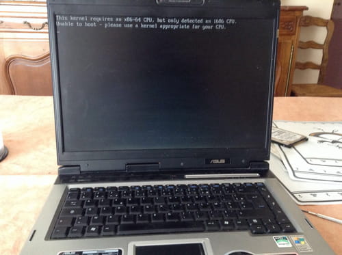

      1. Mais je peut toujour pas booter
          Que t'affiche il ?
      2. This ke rénal requiers an x86-64 CPU, but on l'y detected an i686 CPU. Unable to boot - please use a kernel appropriate for your CPU.
        1. Voila
            Sur cette page :
            https://ubuntu.com/
            Tu cliques sur "plus d'option"
            Tu coche "Processeurs 32bits convient à tous les ordinateurs et aux MacIntel"
            Et la, tu lances le téléchargement.
