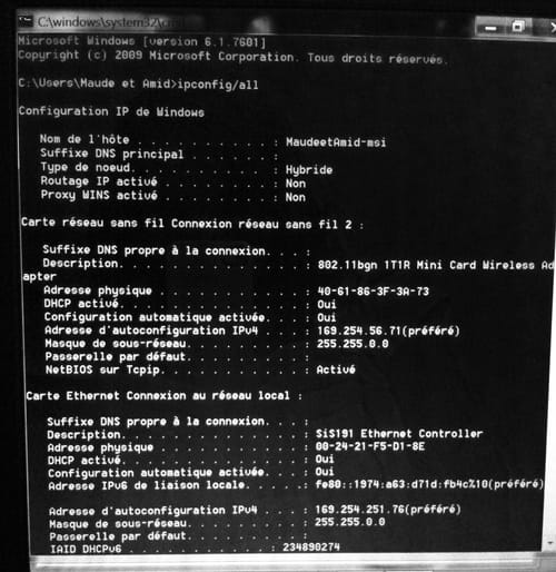

Bonjour , cela fait plus de 6h que je parcours votre site et essaie toutes les combines proposée. Malgré que c est passionnant d apprendre plein de choses de vos conseils avisés, je ne parviens pas à "soigner" mon Pc qui ne pArvient pas à identifier une connexion internet ( qui fonctionne) .
Je mets ci-joint les captures du ipconfig/all
Je trouve étrange qu'il n y ait rien à côté de passerelle par défaut. Est-ce normal?
J ai vérifié la mise à jour des pilotes.
Désactivé et réactivé ipv4.
Le reset du rooter, c est fait aussi.
La recherche de l ip est automatique. ?

    Passerelle par défaut :
    bizarre qu'il n'y est rien.
    Adresse ipv4: 169.254 bla bla
    cette adressage ma quelque chose de familier, j'ai rencontrer dernièrement une box qui plantais complètement et attribuais une adresse ip par le dhcp de manière similaire, de plus elle ne donnais carrément pas le bon domaine (elle attribuais 168.254.23.1 alors que la bonne config étais entre ces deux plage d'adresse ; 192.168.0.1 à 192.168.0.50
    troisième chose qui m'intrigue un peut, c'est que le dhcp est désactivé.

    1. Pour ce qui de la 169.255.x.x, cela veut dire que ton PC n a pas pu recupéré d IP, cette IP est auto attribué par le système d'exploitation.

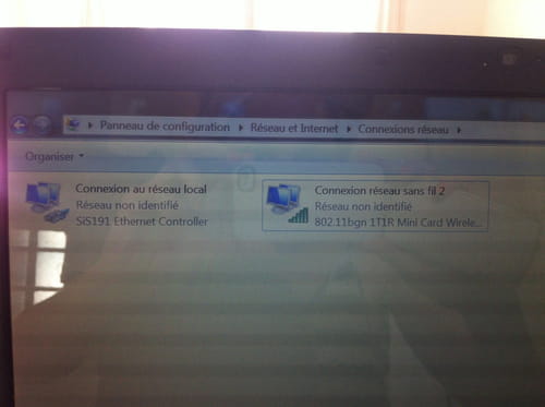

      t'es connecté en Ethernet, vérifie si le voyant du port sur lequel tu es connecté sur ta box est allumé.
      Dans :Panneau de configuration\Réseau et Internet\Centre Réseau et partage/Parametre de la carte desactive et reactive ta carte

        1. Adresse physique : 40-61- bla bla
          DHCP: activé
          Config auto: oui
          Adresse ipv4: 169. Bla bla
          Masque sous-réseau : 255. Bla bla
          Net bio: activé
          Carte ethernet:
          Suffixe DSN: rien écrit
          Description: sis191 bla bla
          Adresse physique: 00-24-21-f5 bla bla
          DHCP : activé
          Config auto: oui
          Adresse ipv6: fe80 bla bla
          Masque sous réseau: 255. Bla bla
          IAID DHCP v6: 234 bla bla

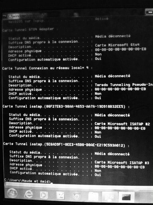

          Carte tunnel 6t04: média déconnecté
          DHCP : désactivé
          Carte tunnel réseau local : média déconnecté
          Carte tunnel isatap : média déconnecté
