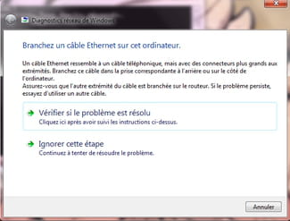

. J'ai donc cliqué dessus et ça m'a affiché ça
or je n'ai jamais utilisée de câble. Après ça j'ai donc tout essayer (ou presque) mais rien ne fonctionne =(.

      1. Oui j'ai fait résoudre les problème et voilà se qu'il me dise
        seulement moi je ne veut pas de câble. et si je fait "ignorer cette étape" et ça me donne ça
        donc je vois qu'il y a un problème avec la carte Ralink... seulement je n'ai aucune idée de se qu'il faut que je fasse.
