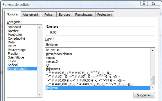

    Comme disait Raymond que je salue au passage, tu dois utiliser le format personnalisé [hh]:mm
    de plus 1 seule formule pour la plage R16:R27 suffit

      Quand on additionne des heures et que le résultat dépasse 24 h, Excel recommence à zéro, comme pour une horloge. Le format heure par défaut est format hh:mm, c'est-à-dire 08:15 pour huit heures et quart.
      En remplaçant ce format par le format personnalisé [hh]:mm, Excel calculera non pas des heures d'horloge (maximum 24:00), mais des durées (sans limite maximale).

      Par mesure de facilité, sélectionne toute la feuille pour la mettre au format personnalisé.

        Merci beaucoup pour votre aide, je suis très reconnaissant, mais j'ai encore un petit souci.le 1er : comment accéder pour changer le format d'heure pour le rendre personnalisé, le 2e est comment additionner la colonne T au heures travailler, j'ai essayé de placé la formule R16=MOD(I16-H16;1)+MOD(K16-J16;1)+MOD(M16-L16;1)+MOD(O16-N16;1)+MOD(T16:1), mais ça marche pas, j'ai seulement le résultat des autres colonnes sauf la colonne T.

          Sélectionner les cellules concernées, faire clic-droit, Format de cellule, et choisir la
          dernière catégorie.
