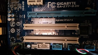

Je viens de changer ma carte graphique, une GTX 560 Ti en un R9 290X. J'ai aussi installé une nouvelle alim de 1000W. Je démarre, "Windows n'a pas pu démarrer..." bref, et le lendemain magie sa démarre. problème internet ne marche plus. Je regarde et je découvre que le voyant ethernet de ma carte mère ne s'allume plus. J'ai réinstaller Windows 7 proprement, tout formaté. Driver de ma carte mère (qui est une Gigabyte Z77-D3H), de ma carte graphique, j'ai tout installé. Bon je croit que mon port ethernet est mort.

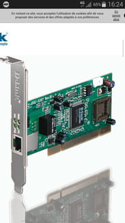

Je me tourne alors vers les carte réseau PCI. Je vais chez grosbill je choisi une carte mais je voit que La carte semble etre différent du PCI de ma CM.
Je me renseigne alors https://www.commentcamarche.net/contents/758-bus-pci
mais je ne voit aucun qui correspond au PCI de la carte Grosbill
Je demande au vendeur, certain me dise que sa rentre d'autre non... Pourriez vous me renseigné ! Je vais pleurer la, acheter une nouvelle carte graphique pour perdre internet...

Ca doit marcher .
Si ca rentre c'est bon . sur les ports PCI blancs , hein ....
La carte mere supporte le pci 33/66 mhz, la carte reseau aussi .

ContributeurJ'avais cru comprendre qu'elle était déja achetée .....
A mon avis , ca va rentrer .
Autrement , il y a la solution d'en prendre une en pci-express , comme celle la
elle , elle va marcher dans les ports pci-e -
