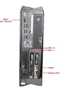

Le chips graphique intel possède son connecteur HDMI/DVI/VGA sur la carte mère, la GTX645 est une carte additionnel qui possède ses propres prises HDMI/DVI/VGA, hors si l'écran n'est pas branché sur l'une d'elle mais sur la sortie intel, la carte ajouté (la 645 donc) se désactive automatiquement, ce qui sous Windows provoque exactement le message dont il est ici question.
Voir photo ci-dessous, en haut, la sortie intel, en bas à droite, les prises de la carte nvidia.
Donc, malheureusement, oui la question sur l'écran est importante, très importante pour quelqu'un qui a la prétention d'aider en partageant un peu de ce qu'il sait.....
