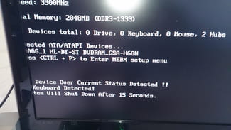

  7. ptipat Messages postés 36 Statut Membre 2
    non voici l'écran que j'ai avant qu'il s'éteigne
    1. Dosman Messages postés 1500 Statut Contributeur 217
      Voilà le problème : "Device over current status detected" !!
      Cela signifie que quelque chose branché à l'ordi consomme trop.
      Retire tous les périphériques USB et vérifie si un des ports usb n'est pas endommagé.
